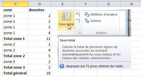

Tu as l'outil sous-total qui est prévu pour ça.
De mémoire (je n'ai pas d'excel sous le coude) dans Données après avoir sélectionné ta plage.
Mais il faut nommer tous tes titres de colonne, et répéter le no de zone sur chaque ligne. Et bien sûr supprimer tes totaux puisqu'il va t'inserer les lignes.

ayant récupéré excel un exemple de sous-total (aucune formule).
2018 06 28 17 23 59
eric
20exemple-forum.xlsm (50.88 Ko)
