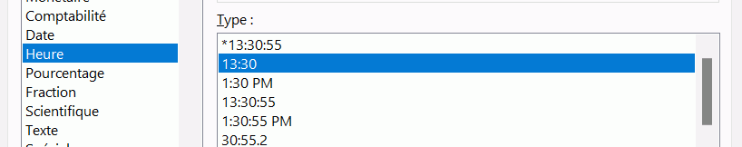

La formule que j'ai utilisée est
=(nombre de cases*15)/(24*60)
mais ne pas oublier de formater la cellule en heures-minutes
