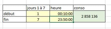

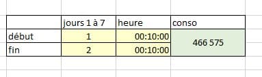

J'ai ajouté une macro. Il te faut donc les activer si tu veux que ça fonctionnne.
capture 1 capture 2
