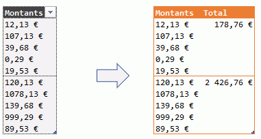

Une autre proposition Power Query.
25benjaminp.xlsx (19.96 Ko)
capture d ecran 2021 03 31 165146
Bonjour Jean-Eric,
Trop bien ! Encore merci pour l'ensemble de ton travail, j'apprends beaucoup en lisant tes solutions qui sont les plus dynamiques et flexibles possibles. Passer par un index puis dépivoter avant de grouper .. Ingénieux en cas de valeurs variables au sein d'une même cellule !
