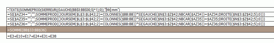

j'ai un tableau (ci-dessous), dont lequel, j'ai mit dans chaque cellule, cette formule :
=SI($AS3="";"";ENT(SOMMEPROD((JOURSEM($L$3:$L$42;2)=COLONNE()-35)*(SI(GAUCHE($N$3:$V$42;NBCAR($AS3))=$AS3;GAUCHE(DROITE($N$3:$V$42;5);2)+DROITE(DROITE($N$3:$V$42;5);2)/60;0))))&":"&STXT(ARRONDI.SUP(SOMMEPROD((JOURSEM($L$3:$L$42;2)=COLONNE()-35)*(SI(GAUCHE($N$3:$V$42;NBCAR($AS3))=$AS3;GAUCHE(DROITE($N$3:$V$42;5);2)+DROITE(DROITE($N$3:$V$42;5);2)/60;0)))-ENT(SOMMEPROD((JOURSEM($L$3:$L$42;2)=COLONNE()-35)*(SI(GAUCHE($N$3:$V$42;NBCAR($AS3))=$AS3;GAUCHE(DROITE($N$3:$V$42;5);2)+DROITE(DROITE($N$3:$V$42;5);2)/60;0))));2)*0,6&"0000";3;2)&" ("&SOMMEPROD((JOURSEM($L$3:$L$42;2)=COLONNE()-35)*(GAUCHE($N$3:$V$42;NBCAR($AS3))=$AS3))&")")

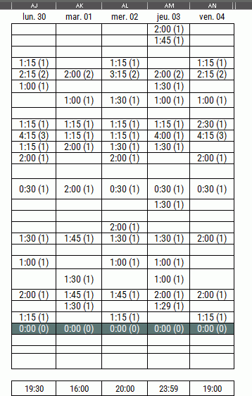

la formule qui doit additionner est : =TEXTE(SOMMEPROD(SIERREUR((GAUCHE(AJ$3:AJ$30;5)*1);0));"hh:mm")
et c'est là que vous vous dite... "quel con".. car si la résultat est supérieur à 24h00 (exemple, j'aurais 25:15) et bien voici ce que cela donne..
je l'avais pas vu venir celui-là...

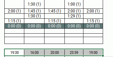

j'ai suivi vos conseils et j'ai donc modifié dans la formule comme ceci : =TEXTE(SOMMEPROD(SIERREUR((GAUCHE(BE$3:BE$30;5)*1);0));"[hh]:mm")
petit "hic"... que j'attribue à ce format texte (mais je peux me tromper..) dans la partie total j'ai cette bizarrie
le résultat dans la ligne brune, .... comme dire.. n'est pas bon...
voici le formule de la première cellule en brun =TEXTE(SOMMEPROD(SIERREUR((GAUCHE(BB$33:BB$36;5)*1);0));"[hh]:mm")
exemple dans la première colonne je devrais avoir comme résultat 26:30 et au lieu de sa, j'ai 26:28... ...
une idée pour que le résultat soit correct ?

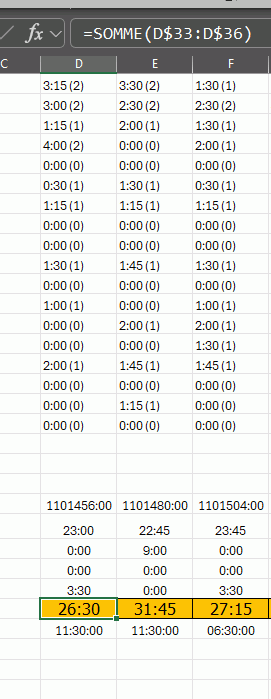

je ne sais si je fais correctement les choses mais voici un fichier avec une copie du tableau.
33asaf-25-08-17.xlsx (15.97 Ko)
mon soucis est donc le résultat en d37:h37...mais plus j'y pense plus je me dis que c'est mon choix de passer par texte qui n'est peut-être pas le meilleur...
qu'en dites vous ?
possible de contourner le soucis ?
merci pour votre aide..
Ben
Voilà
Certains formats de cellules (entre B33 et H36) n'étaient pas corrects

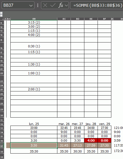

alors, mon problème ne s'arrange pas..
ci-dessous la solution proposée
quand je transpose sur mon fichier :
le résultat est de 3:30...
je ne sais pas si cela va aider..
mais voici les plages avec leur formules..
je me dis que c'est probablement du à la "complicité" des formules ...
une piste pour moi ?
merci à vous.
Ben
eh oui, je vous avais bien précisé "seul un fichier conforme à l'original(et sans données confidentielles)" or, les cellules entre B33 et H36 contiennent des valeurs et pas les formules, cela change tout . remettez le fichier avec les formules.

Petite rectification concernant mon dernier fichier, le tableau K33:O36 ne contenait pas les formules, voici le fichier corrigé, il n'y a rien de spécial hormis la ligne des totaux que j'ai simplifié. J'ai reproduit la ligne 33 sur les autres de 34 à 36.
