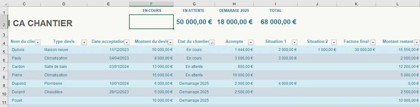

Je souhaiterai avoir la somme automatique (de la colonne L) dans la case 2F de tout mes chantier en cours (colonne G qui est une liste deroulante) en gros 17556
Je ne sais pas si je suis clair Merci d'avance pour l'aide.

sa fonctionne trés bien merci, si je veux faire la meme chose pour la case en attente, et demarrage 2025, j'ai juste a modifier =SOMME.SI.ENS(L:L;G:G;"En cours")

Salut,
  • Puisque tu utilises un tableau structuré pas besoin de laisser des lignes vides, il est conçu pour s'agrandir automatiquement.
  • Tu peux ajouter aux tableau structurés la ligne Total qui te permet de faire la somme, moyenne, min, etc. pour chaque colonnes.
  • Puisque tu est possesseur de Office 365, tu peux utiliser la nouvelle fonction FILTRE.
En F2 tu colle la formule :
=SOMME(FILTRE(OrdresDe_travail[Montant restant];(OrdresDe_travail[[Etat du chantier ]]=F$1);0))
Elle va tout simplement filtrer les lignes de la colonne "Etat du chantier" qui correspondes à la cellule F1 et ensuite faire la somme.
Tu remarqueras que l'on travaille avec le non des colonnes du tableau structuré. Tu n'as plus qu'a la coller sur les cellules G2 et H2 et de changer les cellules à comparer.
