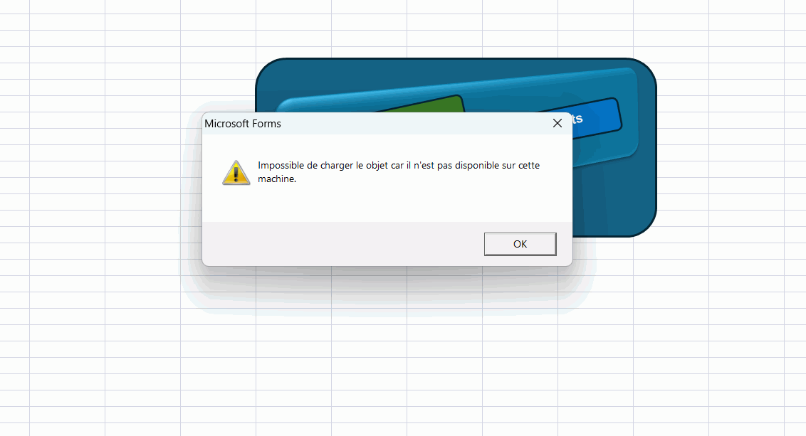

Ce message s’affiche et empêche le fichier de fonctionner.
21houssem86-exemple.zip (309.13 Ko)
Je pense avoir compris: lors de l'envoi, il transforme le fichier en "Zip". Il faut donc l'extraire. Donc click droit sur le fichier et choisir extraire tout. une fois le fichier extrait, clik droit sur le fichier, choisir "afficher d'autres options", puis choisir "propriétés" et en bas à droite cochez "débloqué". Normalement le fichier va s'ouvrir et les subs seront opérationnelles.
J’essaie, mais ça ne marche pas. Je pense que la version d’Excel est très ancienne (Excel 2007). J’essaie de la changer.
