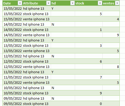

Après avoir dépivoté les colonnes "hd iphone 13", "vente iphone 13" et "stock iphone 13" j'ai obtenu le résultat en image. La colonne "attribute" est parfaite mais dans la colonne "value" j'ai un agrégat de valeur que j'aimerais séparer. L'idee, c'est d'avoir 3 colonnes : colonne "hd" qui va faire ressortir uniquement les valeurs de "hd iphone 13" ensuite une colonne "stock" et enfin "vente" qui font pareil avec les valeurs de "stock iphone 13" et "vente iphone 13".

Le tableau initial est dans le fichier excel, il y a une connexion vers Power Query, d'où la query en capture dans mon msg précédent
Ci dessous, une image du resulat attendu (fait manuellement),
je veux séparer les valeurs de la colonne "value" dans la query comme ci dessous avec power query
resultat attendu
Un exemple à adapter.
