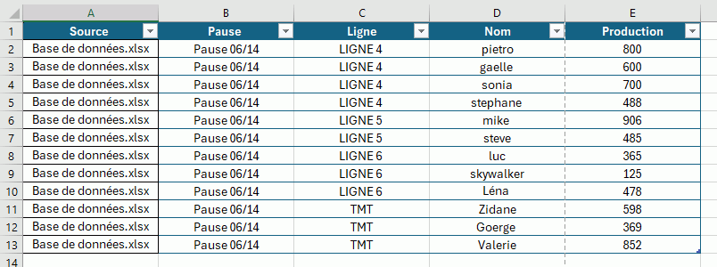

Donc, la base de données d'où vient les informations est le fichier base de données. Ensuite dans le dossier maj pq 2, les infos arrivent sur la feuille BD pour MAJ PQ 2 (2). Par la suite avec ces infos j'essaye de réaliser un nouveau power query afin de bien trier ces données et l'objectif dans la feuille TETS. Sur l'image si joins voici un exemple de l'objectif espéré.

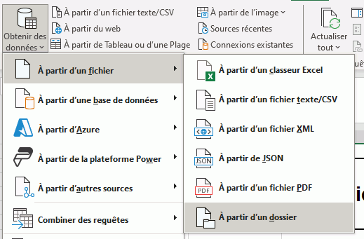

Donc le traitement initial porte bien sur les fichiers d'un dossiers via une requête PowerQuery (tout image est un accès à POwerQuery) .
Tout doit être géré dans une unique requête qui fera l’assemblage et le traitement des n fichiers comme l’indiquait la question2

Voici un exemple à traiter, l'objectif reste l'image envoyé plus tôt. Merci
Jeudi à 11:36 tu donnais un fichier brut base-de-donnees.xlsx
Là tu redonnes non pas un fichier brut mais un fichier de toute évidence déjà chargé dans PowerQuery puisqu'y figure le nom du fichier.
On tourne en rond depuis 5 jours et là on revient exactement où on en était vendredi...
C'est vraiment un dialogue de sourds...
RE
Non il ne venait pas de Power Query, il a été fait entièrement à la main, le nom du fichier était gardé car je voulais qu'il figure dans l'exemple afin que je puisse avoir un excel qui se rapproche au plus de la réalité. Voila maintenant je l'ai supprimer ...
