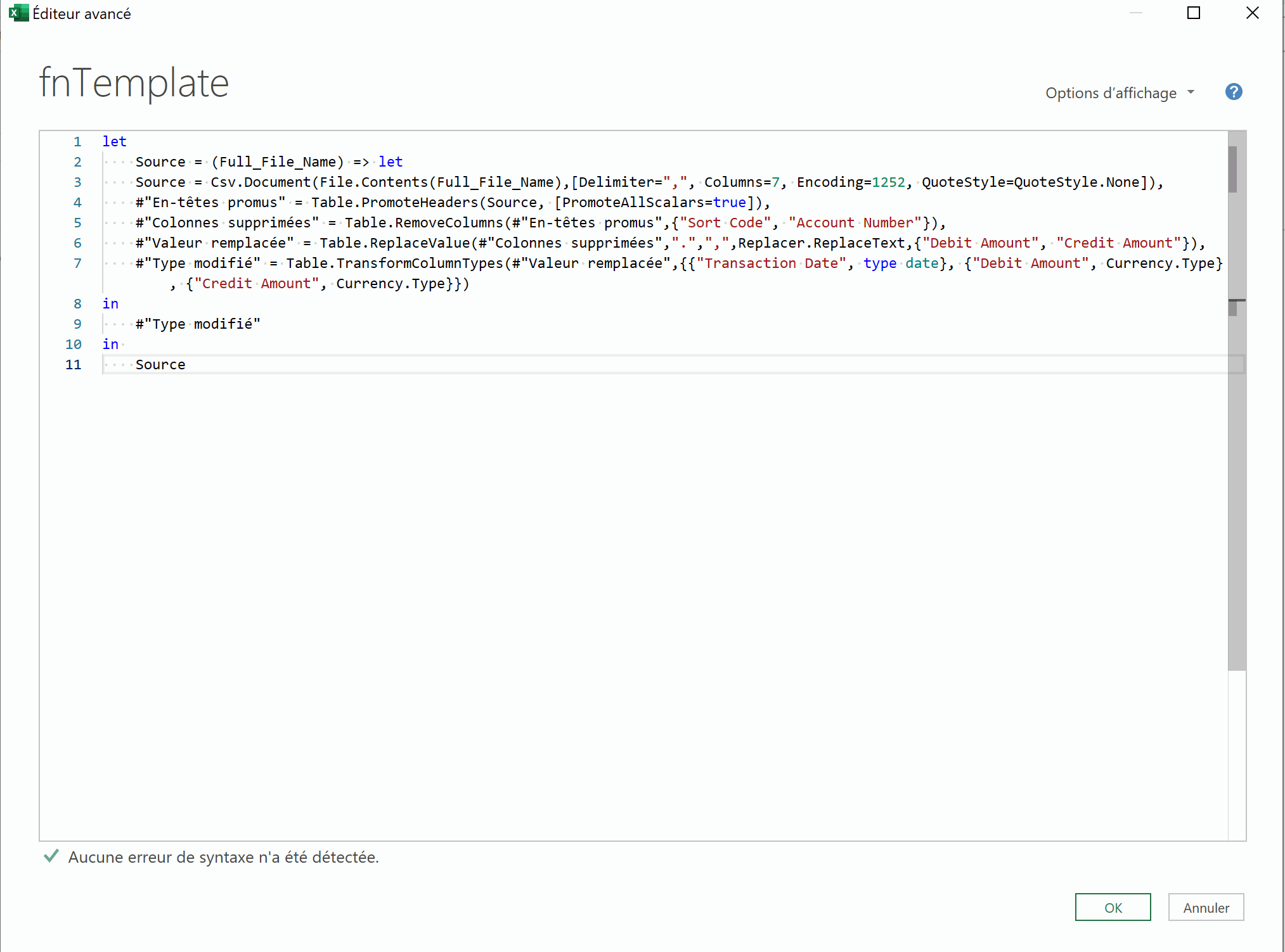

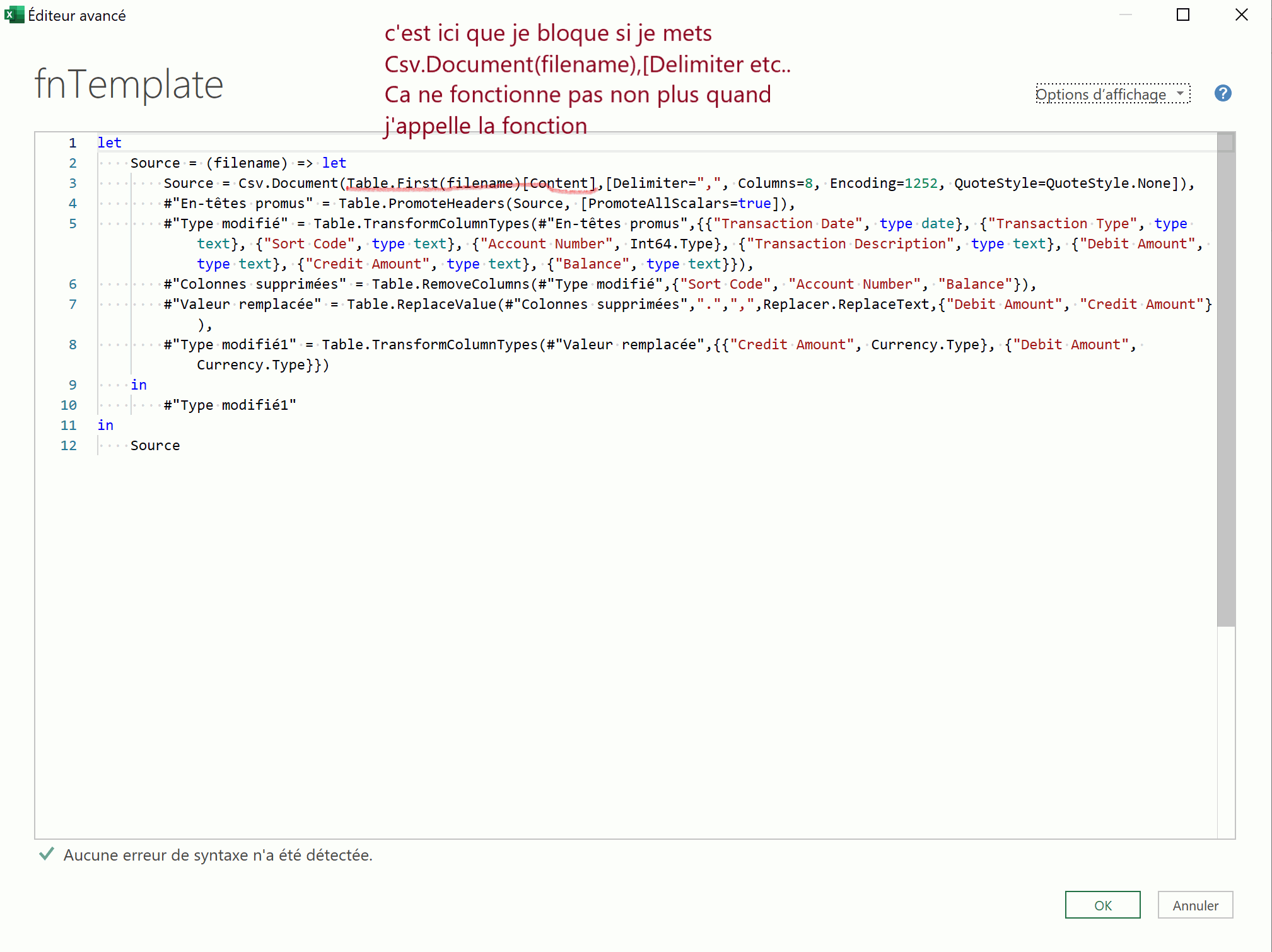

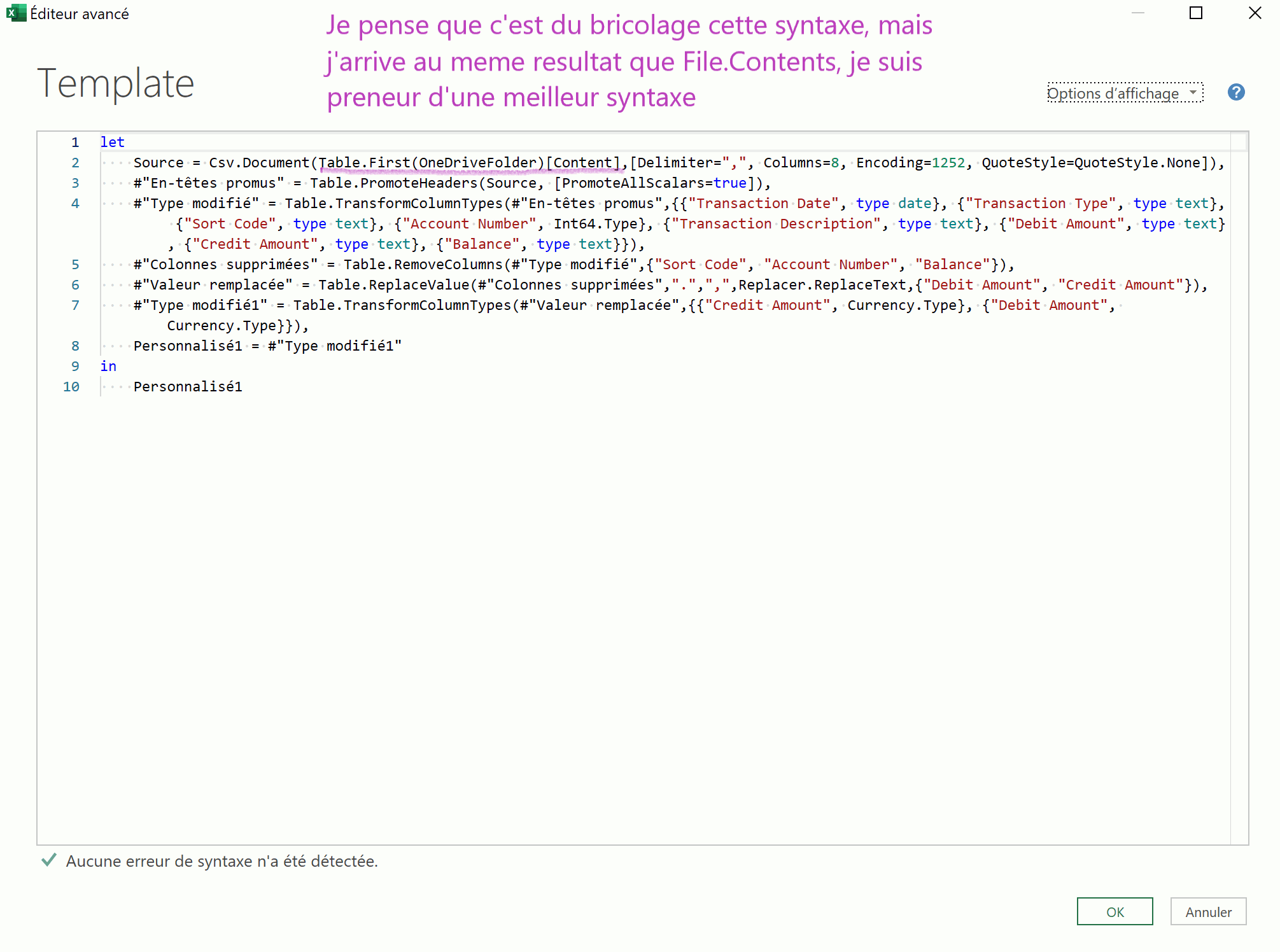

Je pense que la solution est fonctionnelle, mon souci maintenant est que je ne voudrais pas laisser ce dossier en local, je voudrais qu'il soit sur un Cloud, alors je suppose que Dropbox ferait l'affaire car le chemin d'accès serait local et dynamique, mais je préfère celui de Microsoft et je n'arrive pas a recréer la syntaxe de la première ligne pour la fonction Full_File_Name

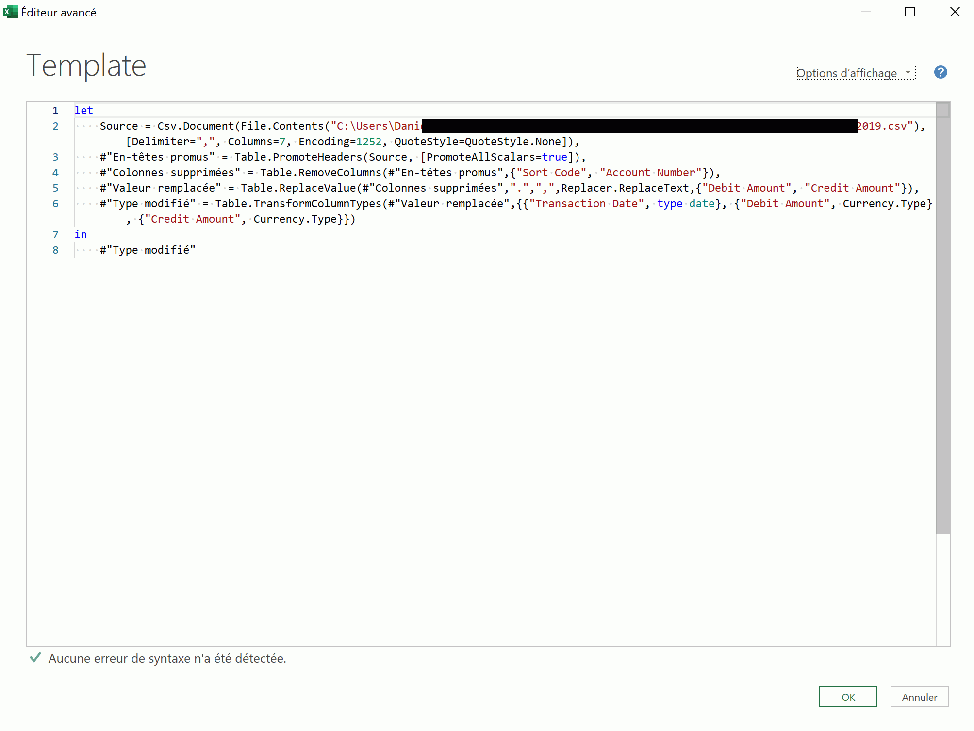

Je joins des photos de ce que vous avez fait et qui fonctionne avec la fonction File.Contents
et ce que j'ai essaye de répliquer

1. Template_EP
2. fnTemplate_EP
C'est ce que vous avez fait
1. One Drive Folder
2. Template_ME
3. fnTemplate_ME
C'est ce que j'ai tente
J'espere que ca sera clair
1 template ep 2 fntemplate ep 1 onedrivefolder 2 template me 3 fntemplate me
