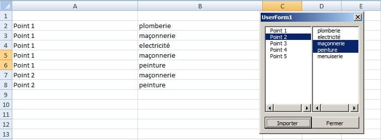

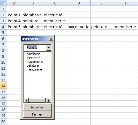

Bonjour en parallèle j'ai fais ceci sans trop de conviction car la demande est encore un peu trop vague pour mes petites neurones.
Quelles sont les modifications à apporter à se type de fonctionnement ?
il est pour le moment basique, vous sélectionnez un point critique, puis les chantiers concernés puis vous cliquez sur importer pour les afficher comme sur les deux premières colonnes
Pour l'énumération par la suite des points par chantièrs, avec une structure telle que celle-ci, cela sera un jeu d'enfant avec un tableau croisé dynamique

Je ne sais pas si ça aide car je ne suis peut-être plus trop frais aujourd'hui. j'ai fais ça toujours sans conviction...

Bonjour, vous double-cliquez sur un point de la colonne A, vous sélectionnez les chantiers dans la boite de dialogue qui s'ouvre et vous cliquez sur importer.
