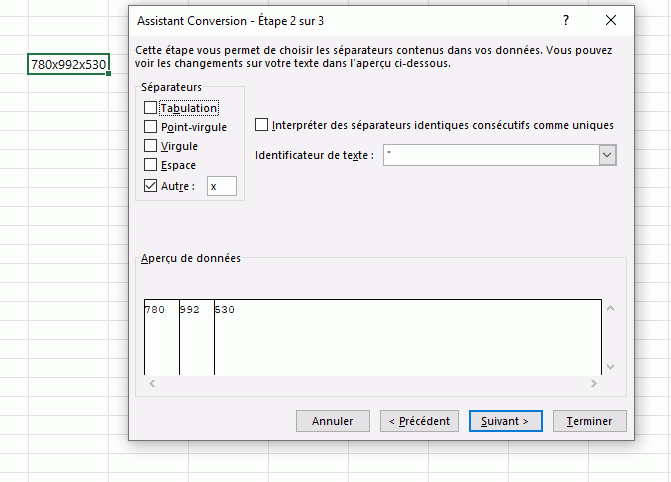

L'outil "Convertir" :
L'outil Power Query (nativement intégré à votre produit Excel)
L'outil VBA (les spécialistes vous apporteront l'aide nécessaire...)

Merci pour votre aide, cela fonctionne très bien !
