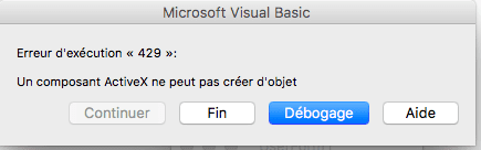

Je te remercie pour l'accueil ainsi que pour cette réponse rapide. J'ai testé ton fichier mais la macro ne tourne pas. Je reçois le message suivant :
Capture d’écran 2017-10-12 à 08.59.40.png[/attachment]

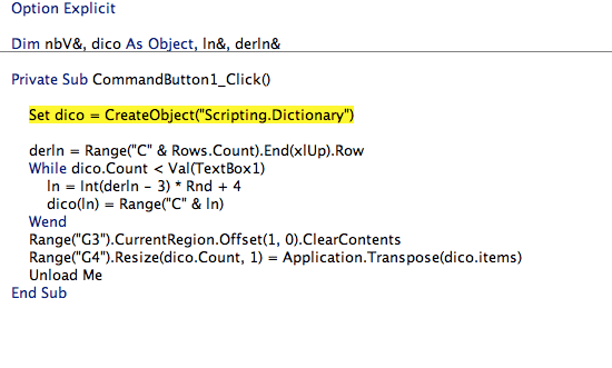

Au niveau du code, çà bloque au moment de la création de l'objet :
Capture d’écran 2017-10-12 à 09.00.05.png[/attachment]

Bonjour OB,
Tu as : Mac Excel 2011 FR
Je pense que le code de gmb marche sur Excel version PC
et pas sur Excel version Macintosh.
Plus précisément, il me semble bien que le composant ActiveX
"Scripting.Dictionary" n'a pas de version Macintosh.
