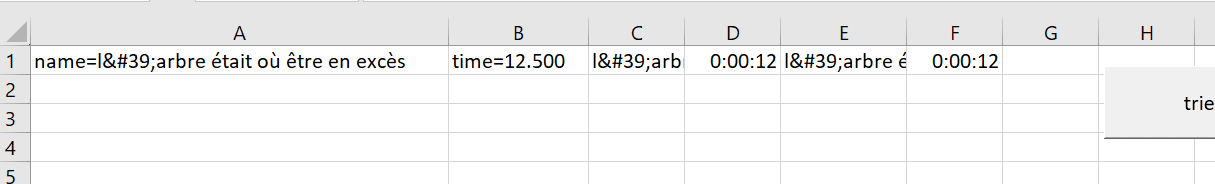

Oups tout petit problème, la gestion de accents marche bien sauf pour l'apostrophe, dans la capture l'exemple "l'arbre" s'affiche mal.
Voici le code source du fichier .xspf:
<?xml version="1.0" encoding="UTF-8"?>
<playlist xmlns="http://xspf.org/ns/0/" xmlns:vlc="
" version="1">
<title>Liste de lecture</title>
<trackList>
<track>
<location>file:///video.mp4</location>
<duration>4523900</duration>
<extension application="
<vlc:id>0</vlc:id>
<vlc:option>bookmarks={name=l'arbre était où être en excès,time=12.500}</vlc:option>
</extension>
</track>
</trackList>
<vlc:item tid="0"/>
</extension>
</playlist>
