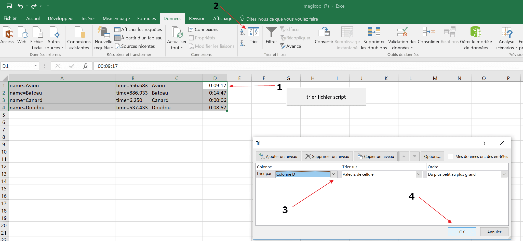

Afin d'obtenir la liste cette fois non trié mais juste dans l'ordre chronologique, il suffit de la trier en sélectionner le premier temps affiché puis "donnée" puis "trier" puis sélectionner colonne D et "plus petit au plus grand" et faire ok voir capture d’écran.
Merci encore.
