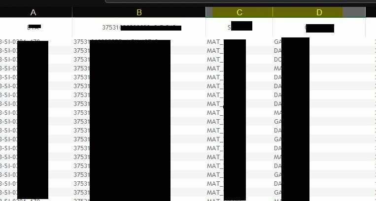

Je suis en présence de 2 fichiers Excell, l'un est composé de plus de 20 500 lignes et l'autre de 430. Je cherche un script qui permettrait d'automatiser la recherche des 430 éléments du second fichiers dans le premier et de les copier/coller de deux éléments du premier fichier et de les coller dans le fichier de 430 lignes.
Concretement, je dois trouver 430 entrées dans un tableau un tableau de 22 700 lignes et récupérer les données des colonnes C et D correspondantes a chaque entrées de de la colonne B pour les coller dans un autre fichier
2023 04 03 14 20 30 greenshot

Merci pour votre retour, je ne suis sans doute pas arrivé à m'exprimer assez clairement. Il s'agit des infos en colonnes C et D que je souhaite recolter.TAbleau "A" de 27 700 lignes., tableau "B" a completer, de 470 lignes et dans lequels il faut aller chercher 470 fois les infos des colonnes C et D

Dans l'onglet il faut récupérer des infos et les implémenter dans les colonnes E et F.
Ces infos sont a aller chercher dans l'onglet colonne C et D . Les information de la Colonne C de l'onglet A doit aller dans E de l'onglet "Feuille1" et les informations colonne "D" de l'onglet "A" doivent aller dans l'onglet "Feuile 1" , colonne F.
Le point d'entrée, le point commun pour remplir un tableau de 470 lignes a partir d'un de 27 000 lignes ce sont les identifiants " 37XXXXXXXXX".

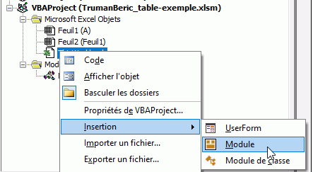

ALT+F11 pour accéder à VBAProject
Clic droit sur ThisWorkbook -> Insertion -> Module
Copier/coller le code dedans

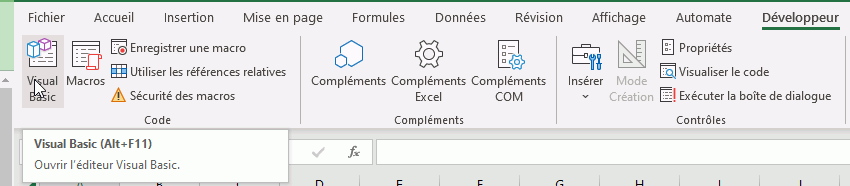

Sinon : Menu Développeur -> Visual Basic

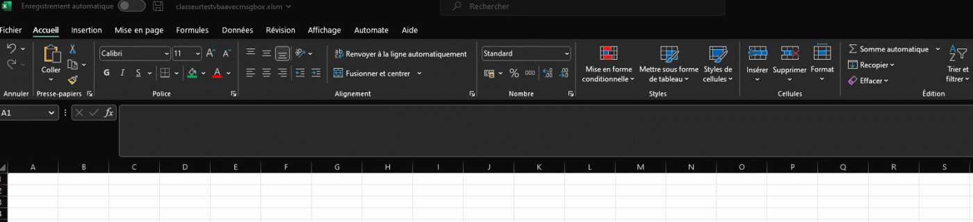

ah ok j'ai pas le menu developeur c'est pour ça ....Excel pour microsoft 365, une version bureau quoi. Désolé :-/
Non ce n'est pour ça, est-vous sur que le VBA a été installé sur votre PC

2023 04 03 17 00 00 greenshot
Donc navré pour vous, mais la DSI de votre société semble interdire le VBA ou a oublié de vous l'installer
