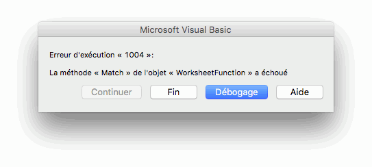

Mais maintenant lorsque je veux continuer la liste en rajoutant une date pour un prochain jeu, j'ai ce message qui s'affiche :
capture d e cran 2021 04 11 a 11 44 11
et quand je clique sur Fin j'ai tout qui disparait. Y a t'il possibilité de pallier à ça ?
Salut,
Je n'avais pas prévu ce cas-là.
Normalement le problème devrait être résolu dans le fichier ci-joint.
Chaleureusement.
51exemple-v2.xlsm (16.44 Ko)
