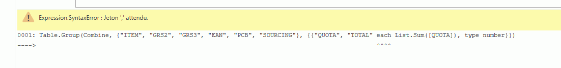

dans le powerquery, je voudrais que la colonne Quota & Total ce sum, mais quand je change la "formule" ci-dessous, j'ai un message d'erreur :
= Table.Group(Combine, {"ITEM", "GRS2", "GRS3", "EAN", "PCB", "SOURCING"}, {{"QUOTA", "TOTAL" each List.Sum([QUOTA]), type number}})-

Tu as rajouté des informations par rapport à la version envoyée à l’époque.
Renvoie une version de ton fichier avec la requête qui bloque stp

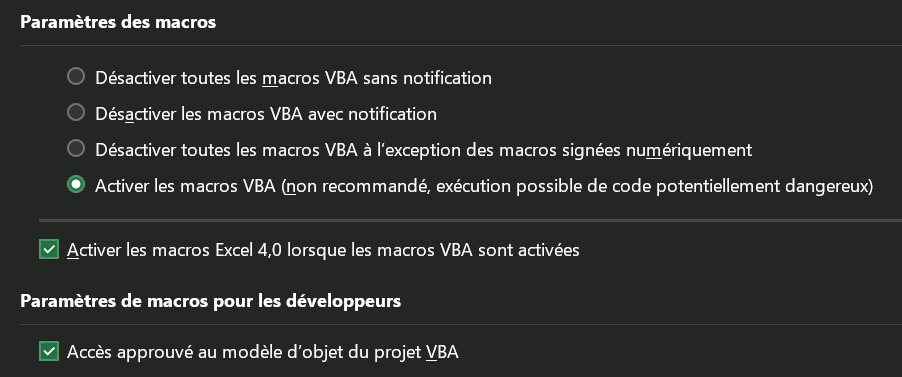

Pour la proposition, il faut modifier les paramètres macros dans les options.

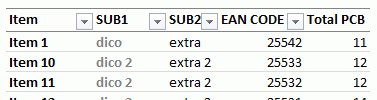

encore une question, comment je sais avoir le tableau croisé avec les données les une à coté des autres comme ton exemple :
chez moi ca donne ceci :
je voudrais le 0 a coté et pas en dessous.
merci d'avance
