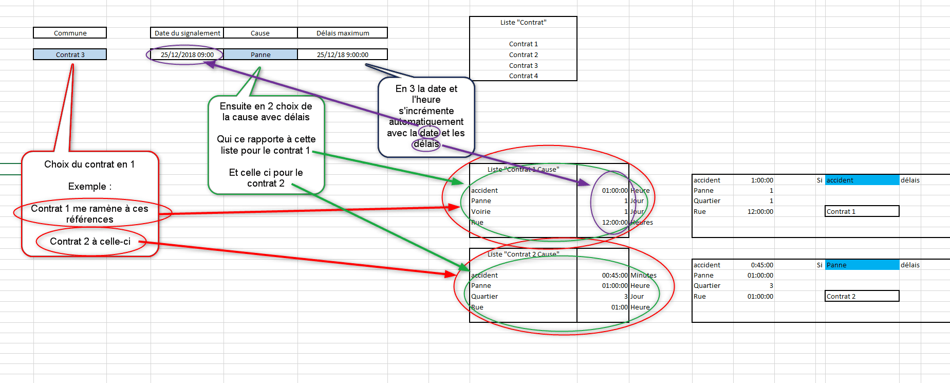

J'ai bien une date qui s'affiche mais du coup, elle ne s'incrémente pas suivant le contrat et suivant la cause.
J'ai fait une capture écran avec des explications, je ne sais pas si c'est plus simple à comprendre comme sa.

Ah, en effet je n'avais pas bien compris, c'est possible de mettre tes données différement pour traiter ça plus facilement par formule?

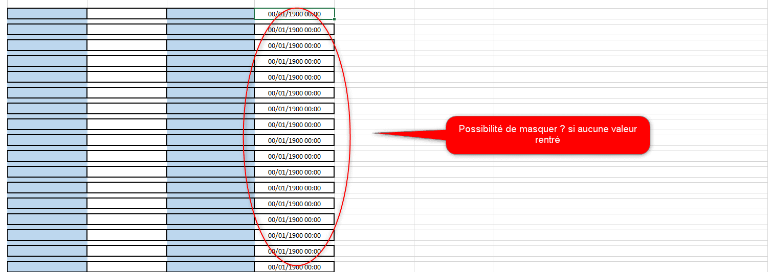

Dernière demande, est ce que dans l'onglet donnée, il y aurais un moyen de faire disparaître la date, si et seulement si aucune données n'est sélectionné. J'ai joint une capture d'écran.

Oui c'est possible, il suffit de rajouter une fonction SI qui va checker si une des deux cellules (contrat ou cause) est vide, pour ça j'ai mis un OU dans l'argument "test logique" de la fonction SI, pour "valeur si vrai" j'ai mis "", et pour "valeur si faux" la formule que l'on connaissait déjà.
Voici le fichier avec la formule
Supprimé
De rien pour le coup de main
EDIT: finalement j'ai opté pour un NBVAL qui va regarder si on a bien les 3 valeurs de renseignées (j'ai pensé aussi à la date de signalement).
