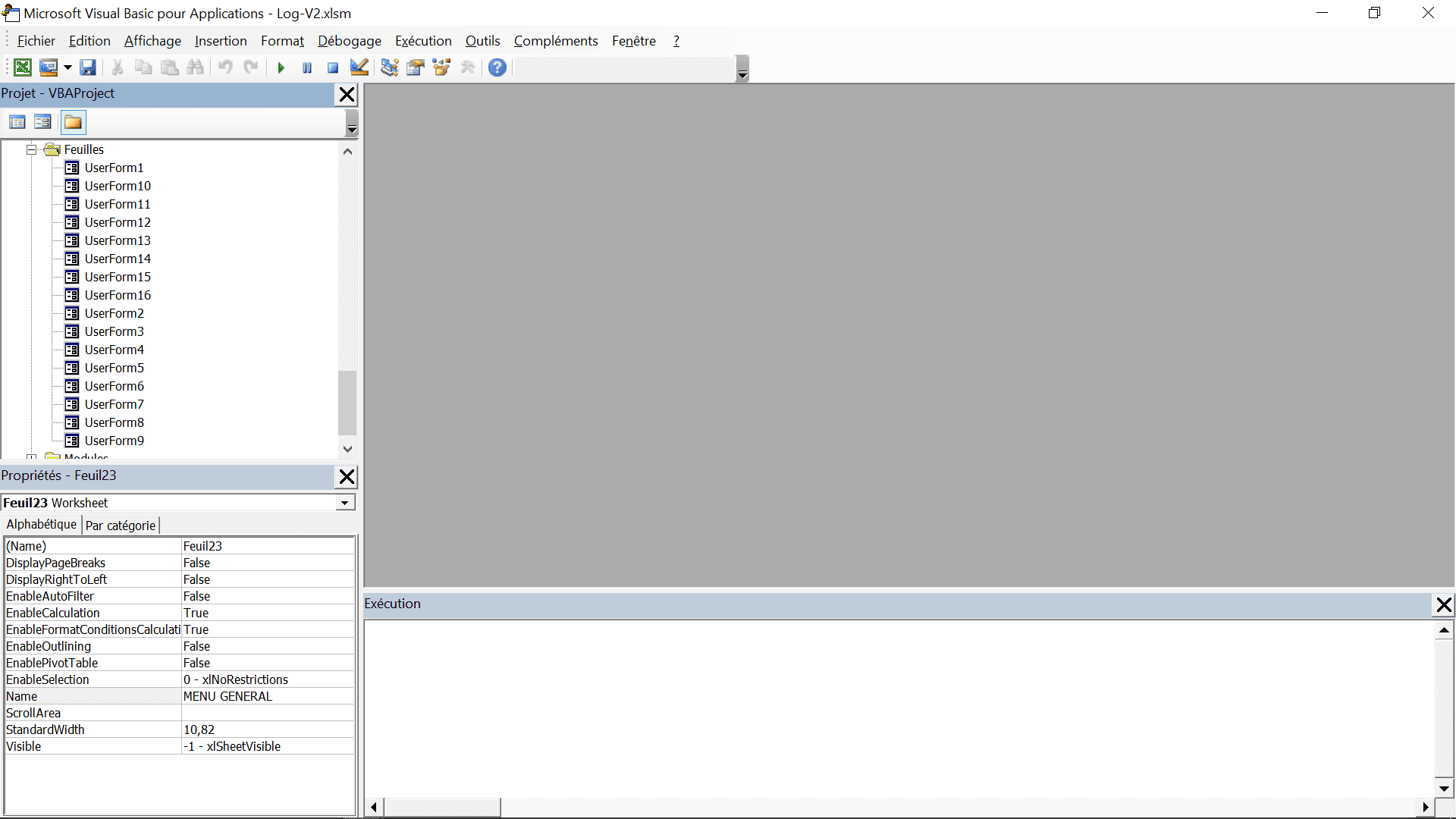

j'étais bien parti ... mais non
d'abord je ne sais pas où cela se trouve
ensuite quand je vois les multiples userform, je préfère ne pas y toucher
capture d ecran 629
par contre je peux expliquer comment faire, cela servira à maintenir la cohérence de l'ensemble et la maintenance
