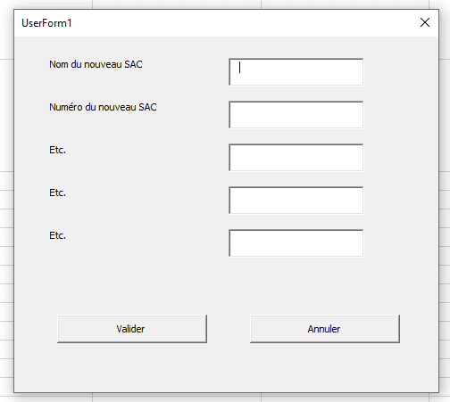

A la place de tes 36 InputBox, ne vaudrait-il pas mieux n'avoir qu'un seul UserForm, du genre :

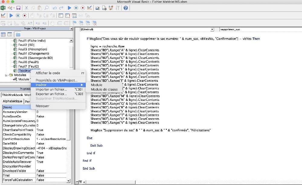

J'avais pourtant vu des messages sur ce forum confirmant que les possibilités d'Excel 2016 étaient moindres comparé à Excel 2011 en terme de vba, et que l'on ne pouvait pas créer d'UserForm car cela n'était pas "proposé". On peux insérer un module ou module de classe mais pas un UserForm:

Dans le fichier ci-joint, je n’ai laissé que deux feuilles car tes macros sont transformées à un format de texte un peu bizarre – comme dans l’image ci-dessous – et ça peut faire des interférences.
Mais soit tu arrives à transposer mon travail sur ton fichier réel, soit je vais t’y aider.
Tu as des bizarreries dans tes codes – comme de traiter la colonne U avant la colonne T – et j’espère qu’il n’y ait pas trop de petites erreurs du genre.
Cependant, tu devrais pouvoir tester ce travail et me dire comment ça va pour ce début.
Concernant ta version Excel, c’est assez surprenant. J’ai contrôlé et j’ai bien la version 2016 ici en privé et je peux ajouter des UserForm.

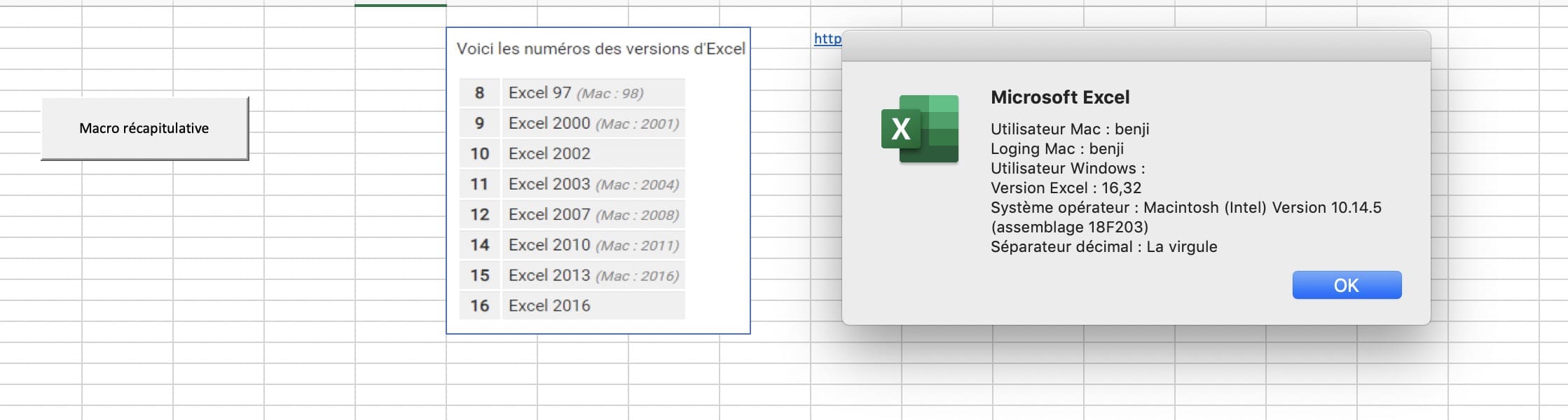

Tu l'as peut être vu dans mes captures d'écran, mais petite précision: je suis sur MAC.
Je ne sais pas si cela peut avoir de l'importance par rapport aux versions d'Excel?

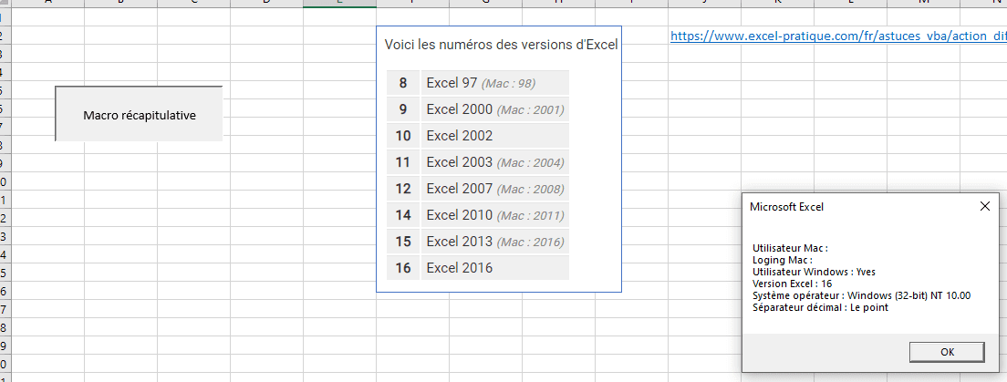

A l'aide du fichier ci-joint, tu devrais pouvoir lire ta version Excel. Ci-dessous, le résultat que ça donne chez moi, en privé (clique dessus afin de mieux voir).

Pour Excel Mac 16.xx.xx, on ne peut pas créer de Userforms.
Voici la version Excel que j'utilise:

J'ai réussi à utiliser l'UserForm que tu m'as fournit sans aucun problème.
Donc pour résumer, je peux utiliser des UserForm venant d'ailleurs, mais comme a dit Jean Eric, je ne peux pas en créer. Du coup je ne peux pas non plus modifier celui que tu m'as transmis.
