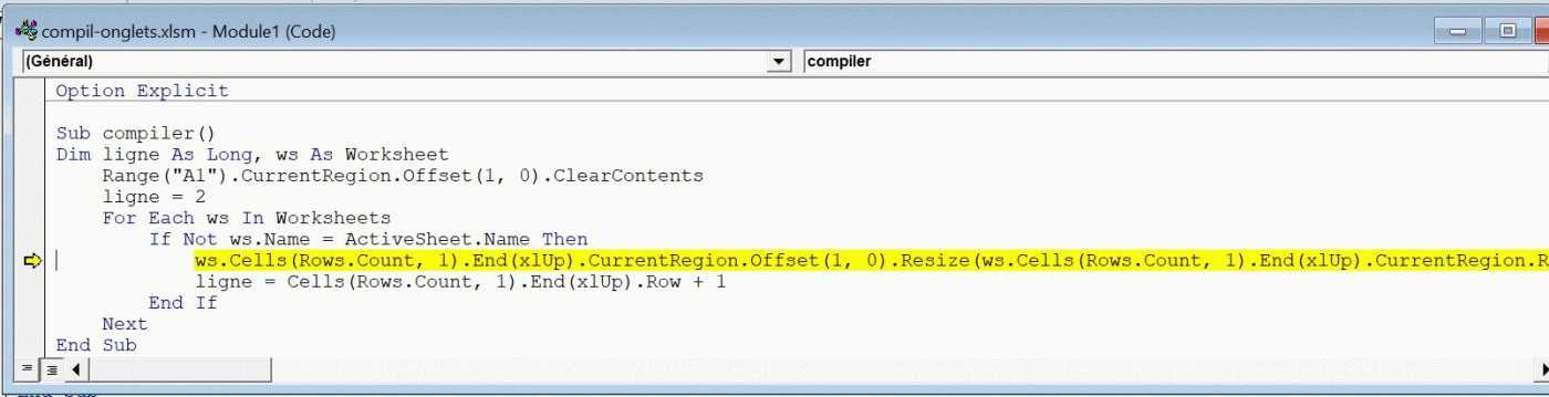

- Ne connaissant pas comment recréer le bouton bleu "Compiler" et lui affecter la macro associée, j'ai importé mes feuilles dans ton fichier.
- J'ai ensuite mis des données pour tester, il m'a retranscrit une fois mes valeurs mais m'a ensuite mis débogage et la compilation ne fonctionnait plus.
- Autre précision, à la suite de mes 5 pages, j'ai une page "Parameters" qui sera masquée et donc je souhaite qu'elle ne soit pas retranscrite.
Je te mets une image du problème rencontrée
capture pb debogage
Merci d'avance
C'est donc lié à l'existence de cette page.
Il faut donc ajouter
if not (ws.name = activesheet.name or ws.name = "Parameters") then

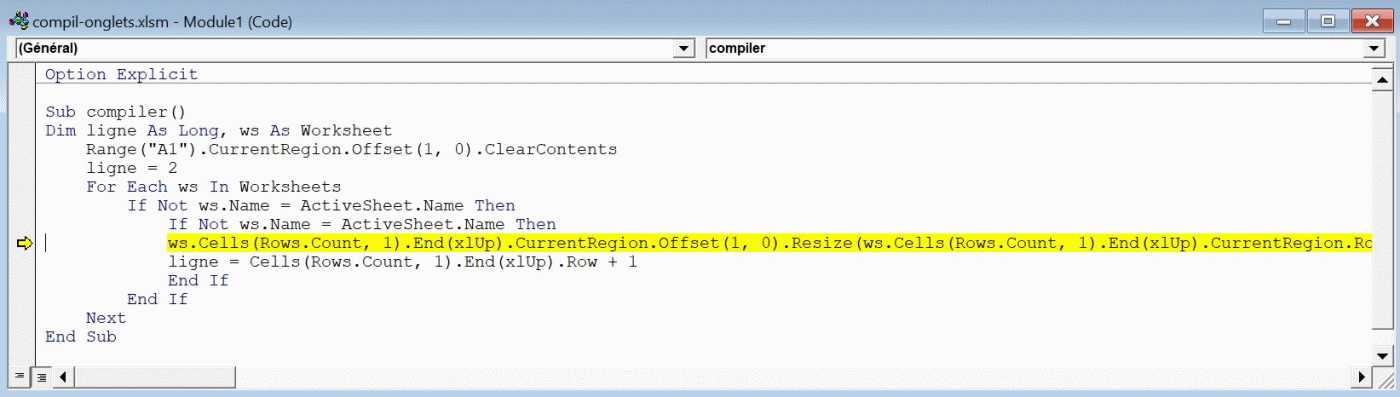

Je l'ai ajouté, mais surement pas au bon endroit car le problème est toujours existant :
capture pb debogage 2
Non, tu ne l'as pas ajouté du tout, je ne vois pas or ws.name = "Parameters"
écrase le code avec ceci
Option Explicit
Sub compiler()
Dim ligne As Long, ws As Worksheet
    Range("A1").CurrentRegion.Offset(1, 0).ClearContents
    ligne = 2
    For Each ws In Worksheets
            ws.Cells(Rows.Count, 1).End(xlUp).CurrentRegion.Offset(1, 0).Resize(ws.Cells(Rows.Count, 1).End(xlUp).CurrentRegion.Rows.Count - 1).Copy Destination:=ActiveSheet.Cells(ligne, 1)
            ligne = Cells(Rows.Count, 1).End(xlUp).Row + 1
Effectivement cela fonctionne désormais merci beaucoup !
