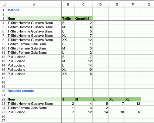

Je dois récupérer les données de mon tableau "matrice" pour les présenter sous un autre format "résultat".
J'ai un export d'inventaire qui fait une liste verticale de vêtements, avec une ligne par nom et par taille avec sa quantité. J'aimerais obtenir un tableau plus compact avec une seule ligne par référence, avec les quantités réparties sur les différentes tailles S, M, L, XL , XXL
Un grand merci pour votre aide, je joins un exemple de matrice avec le résultat attendu.

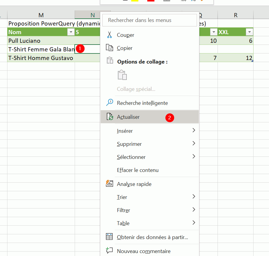

Essaie de rajouter des noms d'articles et taille de vêtements puis tu fais clic droit sur le tableau de la proposition power query puis tu fais actualiser

Un clic droit dans le tableau vert puis actualiser

Oui, j'ai fait cela sans succès, regarde ce tableau excel. Les données à Gauche et au centre (formule) sont parfaites. Mais à droite le Poweer Query, le nom des modèles, en s'actualisent pas, même quand je fais clic droit actualiser. La colonne M des noms, ne se met pas à jour. Dis moi . Merci

Ta version d'Excel c'est la combien ? (Pour le voir c'est dans Fichier --> Compte ou Fichier --> Informations)
je suis sur mac avec la version ExcelV16.71, c'est peut-être pour cela que cela ne fonctionne pas.
Hey,
Du coup la proposition formule est plus adaptée ;)

Sauf erreur, il est nécessaire d'avoir Microsoft 365 MAC pour utiliser Power Query dans cet environnement.
