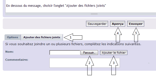

Pour joindre un fichier …..
joindre un fichier
