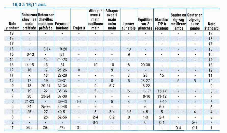

M12, j'ai repris ta proposition de paramètre, dans l'onglet j'ai mis toutes les valeurs par item pour chaque âge, pour pouvoir enlever sur les feuilles les formules à rallonge =SI en colonne D et pouvoir mettre une formule recherchev, comme tu l'as fais précédemment. Cependant, sur certaines lignes, ca me met #N/A.
je comprends qu'excel ne retrouve pas la note en colonne C, par rapport aux données mises dans les paramètres (âge 16 ans), mais comment faire pour qu'il puisse la retrouver... car elle y est implicitement.
en mettant faux à la place de vrai, ca a marché parfois mais pas tout le temps.
est- ce que je dois noter toutes les notes dans chaque item par âge ? (ca va representer un plus gros boulot) ou excel peut reconnaitre des plages par note quand il y en a (ex : note standart 2 concerne une note brute obtenue entre 2 et 4 => donc si on rentre en colonne C, 2, 3 ou 4, excel devrait alors afficher 2).
je te joins un ex du fichier d'étalonnage
merci par avance de ton aide
ex d etalonnage
28mabc-2.xlsx (55.25 Ko)
Si tu ne respecte pas le principe que j'avais donné
les cellules de rezcherche doivent en ordre ascendant
regarde les deux cadres pour 16ans en couleur verte pour le principe, et ne pas mettre des >= ou <=
52mabc-2-1.xlsx (55.26 Ko)
merci pour ta réponse.
j'ai mis les >= ou <= pour que ca comptabilise les notes supérieures ou inférieures au dernier chiffre indiqué dans le tableau. excel le fera quand même si je ne les mets pas?
par ex, si une note standard de 1 est prise en compte pour toutes les notes brutes <20, excel le mettra automatiquement?
je vais faire attention au sens ascendant
si tu met 1 et ensuite 5 tous les chiffres en dessous de 5 prendrons la note
à partir de 5 jusqu'à la prochaine il prendra la note de 5
jusqu'à la dernière par exemple 26 tous ce qui est égal à 26 et plus prendra la note de 26
slt,
je te remercie pour tes conseils, tout fonctionne parfaitement.
