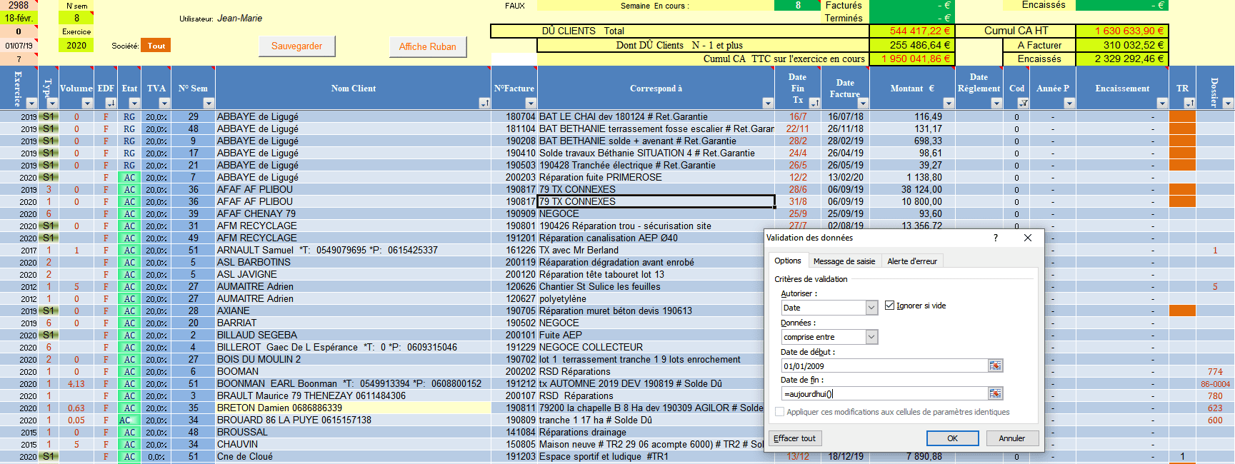

Concernant la validation de données directement dans Excel sans passer par une macro, j'ai un souci.
Globalement, le processus fonctionne.
Par contre lorsque je paramètre le contrôle comme indiqué dans l'exemple, la case à cocher:
"Appliquer ces modifications aux cellules de paramètres identiques"
ne peut pas être cochée sur deux des trois colonnes de ma table!?!. (Voir saisie d'écran)
Date fin TX case non activable
Date Facture case non activable
Date Réglement case activable
Dans la colonne Date Facture,des dates prévisionnelles sont inscrites automatiquement par formule en fonction de la valeur des paramètres "EDF" et "Etat" de la ligne. Dans les 2 autres colonnes, il n'y a pas de formules, c'est l'utilisateur qui inscrit la date..
Comme le contenu de la table est variable, il faut impérativement que ce contrôle soit reporté automatiquement lors de l'ajout d'une ligne par macro. Comment puis- activer cette case à cocher pour les 3 colonnes de la table?

2020 02 18 06 40 57 window
On peut supposer que comme tu n'es pas sur une colonne date il ne voit pas l'intérêt de proposer de l'étendre.
De toute façon cette case à cocher ne concerne que l'instant où tu mets cette validation.
Sélectionne toutes les cellules concernées avant de l'appliquer, comme tu as défini ta plage en tableau ça s'étendra lors de l'ajout de ligne.
