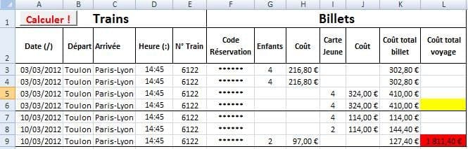

Depuis la semaine dernière à l'usage pour mon plus grand bonheur, la macro me semble toutefois perfectible.
Tout d'abord, j'ai ajouté des champs dans mon tableau depuis et ai modifié les colonnes auxquelles le script faisait référence. Le bon fichier est ci-joint.
Ensuite, il y a deux choses que je souhaiterai améliorer (cf. capture):
  • Les bordures automatiques, c'est une excellent idée. Ce serait encore mieux si la bordure inférieure tracée ne concernait pas que la case du total, mais toute la ligne sur laquelle apparait le coût total.
  • Lorsqu'il n'y a qu'une seule réservation pour un trajet donné, le champ du coût total (colonne T) reste vierge (exemple: ligne 13). Une idée pour le compléter automatiquement ?
Merci d'avance pour vos réponses.

Suite (et j'espère fin) du fignolage de mon tableau.
A l'usage, je me rends compte qu'il y a quelques améliorations à y apporter, car sinon lorsque je communique avec mes collègues et la SNCF ils sont complètement perdus:
  • déplacement des colonnes "voitures" (de O en H) et "classe" (de N en I).
  • création de colonnes "nombre d'adultes" et "coût adultes" (en J et K).
Du coup, la macro est à adapter.
