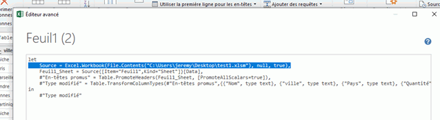

Depuis mon classeur synthèse j'ai une requête Power Query qui va me chercher des données dans un fichier Excel . ex : D:\....\s40.client.xlsm.
Je voudrais savoir s'il est possible d'ouvrir une requête power query a partir d'un Fichier Excel qui aurait un chemin variable.
Exemple : De faire figurer dans la cellule A1 le lien de la connexion de la requête "D:\....\s40.client.xlsm" de pouvoir modifier se lien par exemple "D:\....\s41.client.xlsm" pour que je puisse actualiser ma requête .

Nommer le cellule A1 Dossier et remplacer le chemin dans la requête par
Excel.CurrentWorkbook(){[Name="Dossier"]}[Content][Column1]{0}
suivi de &"Nom du Fichier"
Attention au / final soit à mettre en A1 soit à laisser dans la requête après le "

Il ne faut pas tout remplacer mais imbriquer dans le source initial en remplaçant seulement de " à "
donc
Excel.Workbook(File.Contents(Excel.CurrentWorkbook(){[Name="Dossier"]}[Content][Column1]{0}), null, true)
Bonjour ,
Merci 78chris sa fonctionne parfaitement. je te remercie pour toutes tes réponses apportées à ce sujet .
Jérémy
