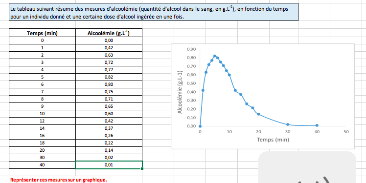

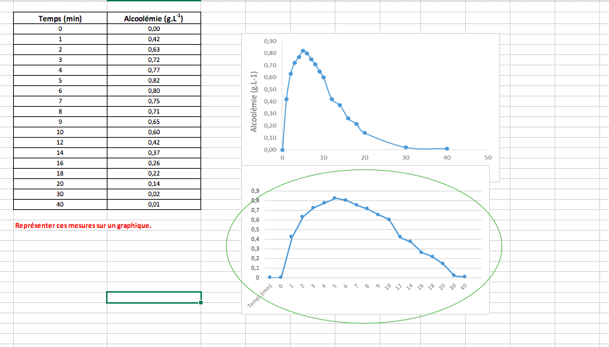

J'ai ce graphique à reproduire à partir des valeurs données, mais je n'y arrive pas du tout, à chaque fois que j'essaie j'obtiens celui que j'ai entouré en vert. Est ce que quelqu'un pourrait m'éclairer?
Merci d'avance,
Justine

Je vous joint le fichier avec les deux courbes, celle en image est celle que je dois recréer.

Bonjour :
Pour obtenir la bonne courbe il faut que l'espacement des valeurs de l'axe x soit constant, ce qui n'est pas le cas dans le tableau d'origine.
J'ai ajouté un tableau (à droite) avec en x un pas de 1heure en 1 heure.
Avec une RECHERCHEV(), je ramène les valeurs correspondantes à chaque pas trouvé dans le tableau d'origine.
L'avantage de cette formule c'est qu'elle renvoie #NA lorsque le pas cherché n'est pas trouvé dans le tableau d'origine.
Ce qu'il faut aussi savoir c'est que les #NA sont ignorées dans les représentations graphiques d'Excel, il n'affiche que les valeur numériques de la plage des données et "saute" les #NA sans ramener la courbe à zéro.

Merci beaucoup pour votre aide, j'ai tout compris!
