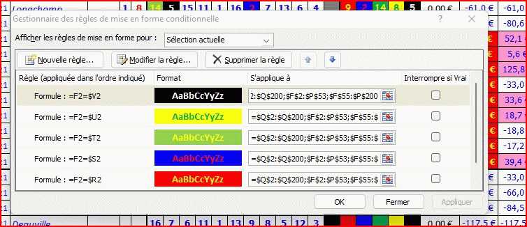

Vous avez dû faire des copiés-collés de cellules, vérifiez toujours après si des MFC n'ont pas été ajoutées à la suite, si c'est le cas, supprimez-les.

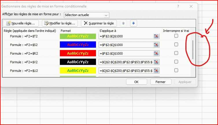

Voici ce que vous avez, supprimez tout ce qui n'est pas bon comme sur l'image(attention, il y en a encore en dessous)
hhusson3
Cdlt
Bonsoir. Merci pour votre réponse. Mais il y a quelque chose qui m'échappe : sur quelle sélection avez-vous les libellés Pas bon ? Moi je sélectionne toutes les cellules de F2 à Q1000, puis Format / Mise en forme conditionnelle / Gérer les règles. Les Formules sont telles que vous me me les avez communiquées et S'applique à : =$F$2:$Q$1000 puis clic sur OK. Et ça ne fonctionne pas pour le 20/01. Je viens de tester les lignes suivantes et elles ont l'air de fonctionner. Donc là je ne vois pas pourquoi cette ligne ne fonctionne pas. Comment avez-vous fait pour afficher les données Pas bon ???
Utilisez l'ascenseur à droite
hhusson4
Vous devez vous positionner sur la cellule F2, puis à partir de celle-là vous appliquez les conditions, et qui s'appliquent à la plage $F$2:$Q$1000
