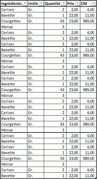

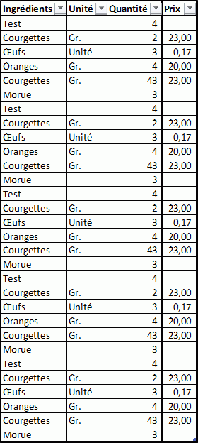

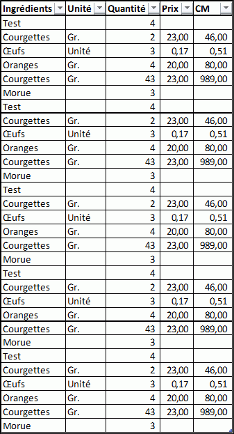

RE
D'accord mais est-ce possible d'automatiser le traitement comme pour une macro ? Je m'explique si je passe de la recette 1 à la recette 2 cela se fait automatiquement la mise en forme ou faut-il repasser à chaque fois par le module PowerQuery ?
Oui la requête va se baser sur le choix fait en cellule B3 de l'onglet FT : Test 4 et Test1 ci-dessous
Reste le problème de la colonne fabrication
image image
