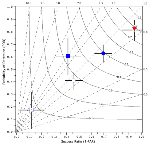

je cherche à reproduire un diagramme disponible dans R mais cette fois dans un fichier Excel. En plus de l'abscisse (SR) et de l'ordonnée (POD), le graphique en question inclut des courbes définies par la fonction: 1/POD = 1/CSI - 1/SR + 1 pour différentes valeur de CSI. Dans un fichier Excel

Je vous fournis une image du genre de graphique que je cherche à reproduire.
performancediagram

pourquoi ta solution actuelle n'est-elle pas satisfaisante ?
à la rigueur, choisir "nuage de points" avec courbe, plutôt que les courbes de tendance qui ne passent pas réellement par les points
Bonjour jmd,
en effet, j'ai continué à peaufiner mon graphique et je suis parvenu à obtenir des courbes assez prêt de la réalité. Je vais expérimenter ta suggestion: nuages de points avec courbe au lieu de la courbe de tendance pour voir les gains.
Pour répondre à:
Ma question: est-il possible dans Excel de représenter une courbe simplement en définissant la relation qui existe entre les deux variables X = SR et Y = POD pour différentes valeurs de la constante: CSI?
Je figure que la réponse est non!
C'est pas grave, je suis satisfait des résultats
Émil
