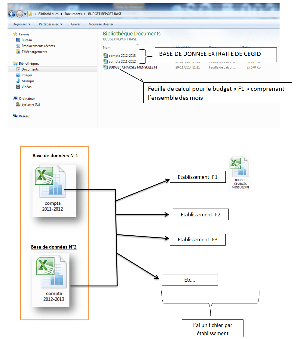

Merci voici des éléments de réponses,
Tout d'abord ; voici une partie de ma base de données pour une année (les données sensibles ont été effacées et certains éléments ont été modifiées) lorsque je procède à une extraction du logiciel, la base est présentée comme tel (téléchargement d'après le lien) :
• Extrait de la base année 12-13 :
(nom du fichier : Base_2012_2013.xlsx). (intègre la comptabilité de l'ensemble de mes établissements ; filiale 1, filiale 2, etc...).
• Extrait de mon reporting mensuel uniquement pour ma "filiale 1" (donnée de calculs)
Emplacement actuelles des fichiers : C:\Users\Mon_nom\Documents\BUDGET REPORT BASE
illustration
Tu as joint 2 fichiers à ton dernier message.
• Le fichier source ‘’ ’base 2012-2013’’ qui ne contient qu’une feuille : ‘’COMPTA 1213’’
• Le fichier destination relatif à l’établissement F1 : ‘’BUDGET CHARGES MENSUELS F1’’,
Ce que je peux te proposer, c’est que, sur la feuille ‘’base 2012-2013’’ du fichier destination il y ait un bouton de commande qui te mettes à jour les données importées du fichier source.
C'est ce que fait, avec les 2 fichiers ci-joints, la macro du fichier destination en récupérant les données du fichier source.
Un détail : la macro n’est pas directement exportable, car il faudrait connaitre les noms des filiales, ou la relation qu’il y a entre celui donné en colonne N (Destination) et celui inclus dans le nom du fichier source.
Si cela te convient on peut automatiser plus encore en demandant à la macro d’enchainer tous les fichiers destination.
Qu’en penses-tu ?
Bye !
