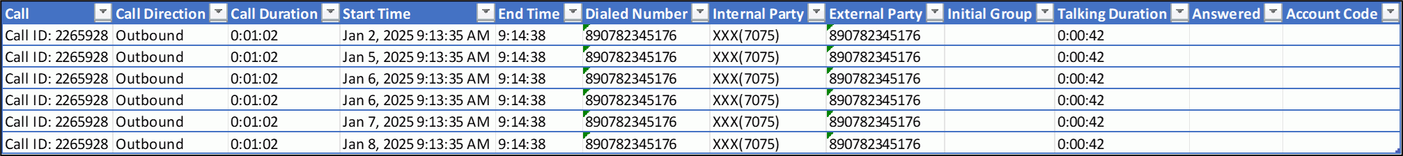

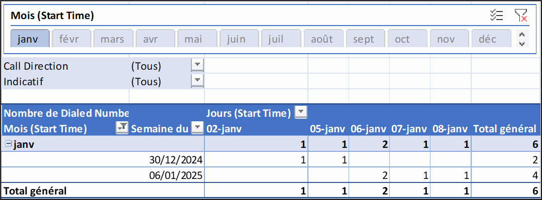

J'ai créer un TCD à partir d'une feuille qui contient beaucoup de données. Je les répertorie ensuite dans un tableau qui est positionné sur une troisième feuille de calcule. Je souhaite que les données du TCD remplisse automatiquement le tableau en fonction des dates associés.(dans le fichier je souhaite que la ligne "appels sortants" se remplisse automatiquement). A ce jour, je n'y arrive toujours pas. Pouvez-vous m'aider svp?

  2. On ne construit jamais un TCD sur des colonnes entières mais sur un tableau structuré ou à la rigueur une plage dynamique nommée...
  3. Ta colonne Date ne correspond pas à la date de la colonne Start Time

  6. Ton regroupement de dates rend compliqué d'utiliser LIREDONNEESTABCROISDYNAMIQUE car implique d'utiliser le quantième annuel du jour
Une mise sous forme de tableau structuré, un retraitement PowerQuery pour récupérer les dates, Indicatifs et autres (ou plus efficace un chargement des données qui semblent exportées et mal chargées dans Excel) permettrait d'obtenir ce TCD et nul besoin de l'autre onglet
