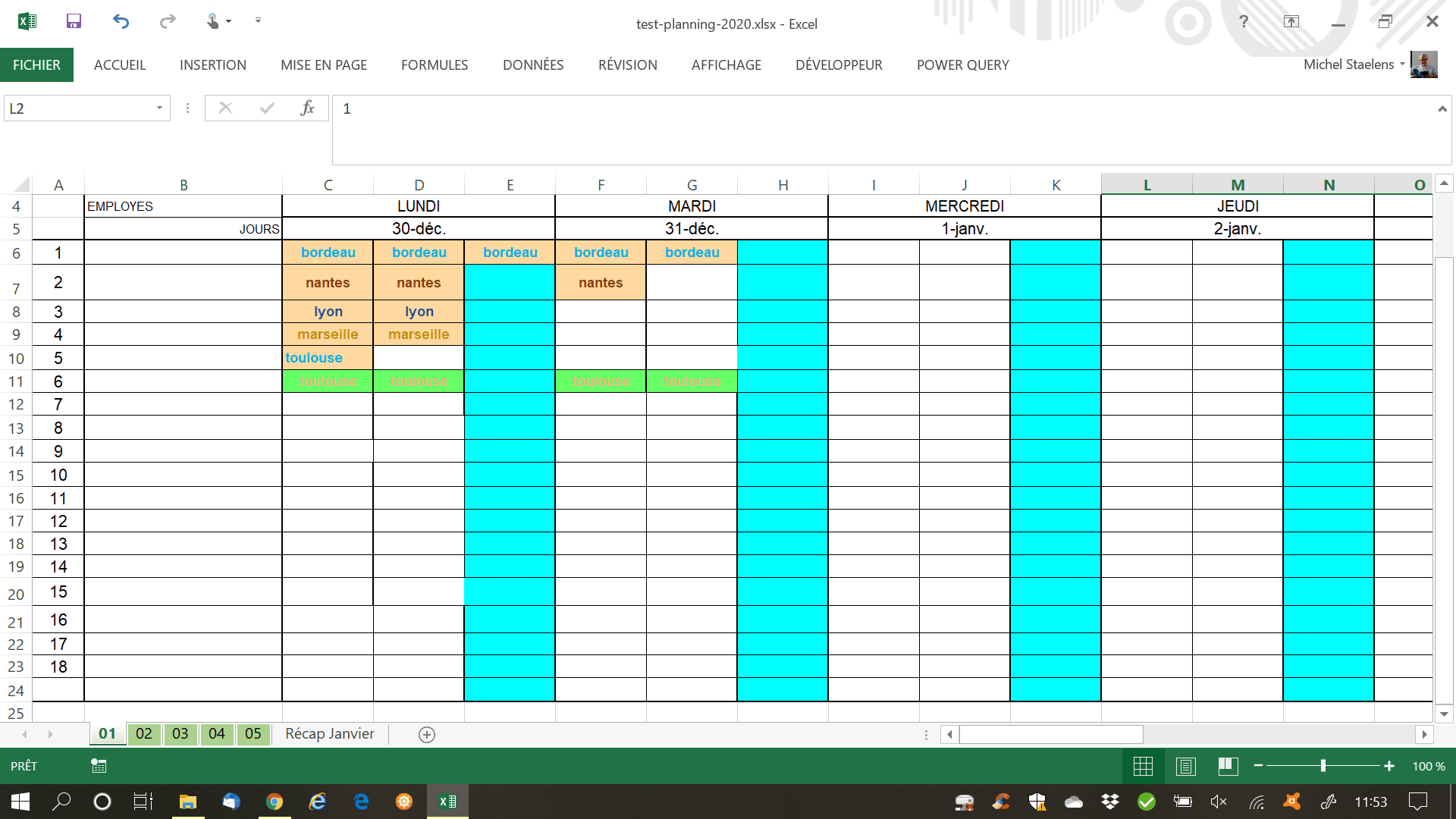

j'ai quand même pas mal de questions ...
  • où se trouve le nom du conducteur ? je ne comprends donc pas comment faire une récap à droite pour marco, rico, polo s'ils ne sont pas dans le tableau de gauche
  • pourquoi 3 cases par jour et par ligne ?
capture d ecran 212
je ne retrouve pas ce que tu annonçais :

Sur le planning les 3 colonnes par jour indiquent : les deux premières pour les 2 demi-journées et la troisième (en bleu) correspond aux observations éventuelles (ex heure heure sup) dans ce qu'a il sera juste écrit le nom du chantier et le client sera facturé une demi-journée supplémentaire
la distinction des conducteurs sur la partie planning se fait par un code couleur, le tableau de droite rassemble l'ensemble des cellules contenant le nom du chantier (mais je ne sais pas comment faire une distinction particulière par conducteur
exemple en Semaine 1 le chantier de toulouse concerne 2 conducteurs (en beige MARCO et en vert RICO) ce qui amène à une erreur dans le tableau de droite qui compte la totalité des cellules content "toulouse" hors marco devrais contenir 1 et rico 4)
c'est sur la feuille récap, que tout le lien se fait qui reprend uniquement les informations du tableau de droite sur la feuille du planning

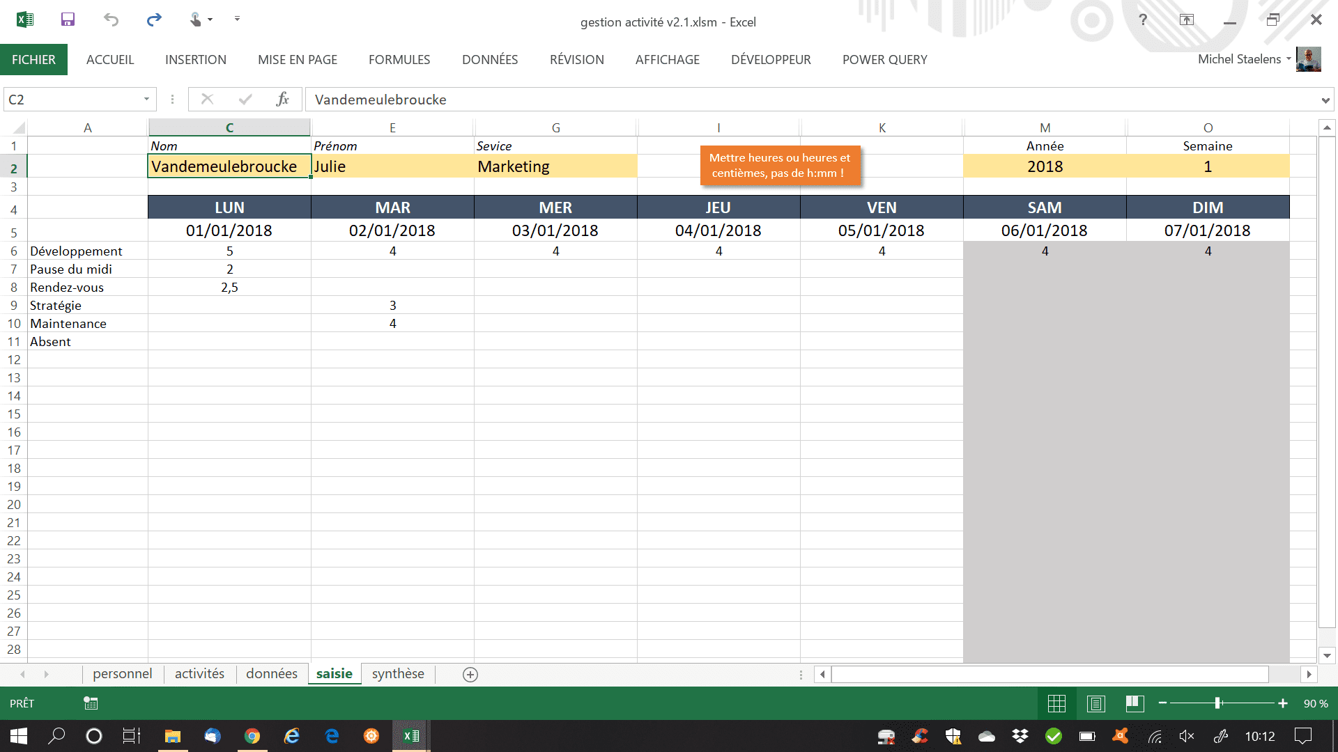

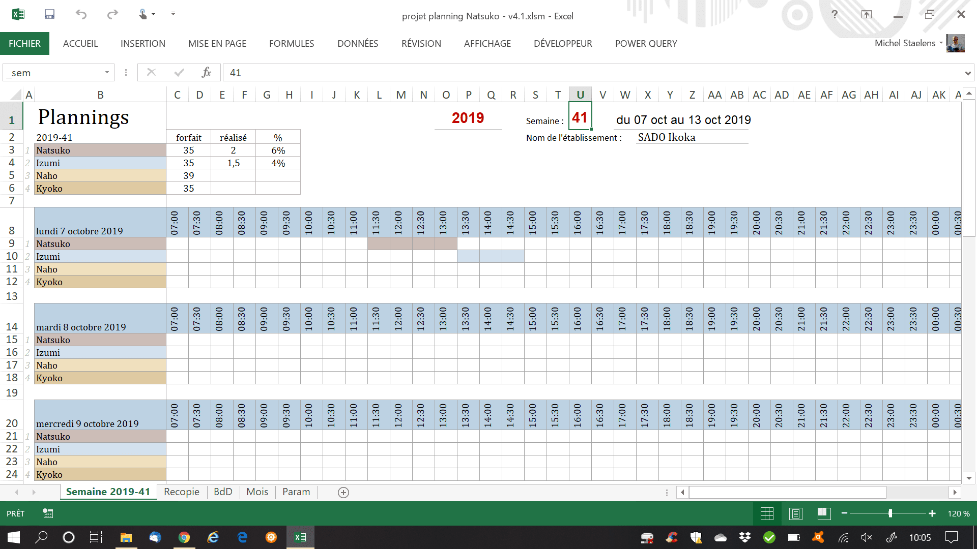

Je cherche toujours une solution conviviale pour entrer les informations, avec un onglet par semaine par exemple et la possibilité de modifier les informations dans l'onglet en les reportant dans la base de données. Mais ta structure assez souple est difficile à manipuler ...
Un exemple mais trop détaillé pour toi ...
capture d ecran 223
ou ceci en coloriant selon les intervenants et en mettant à gauche les chantiers en cours
capture d ecran 226
Ou alors on peut piocher dans les applications : https://www.excel-pratique.com/fr/telechargements/gestion-du-personnel-c9.php
