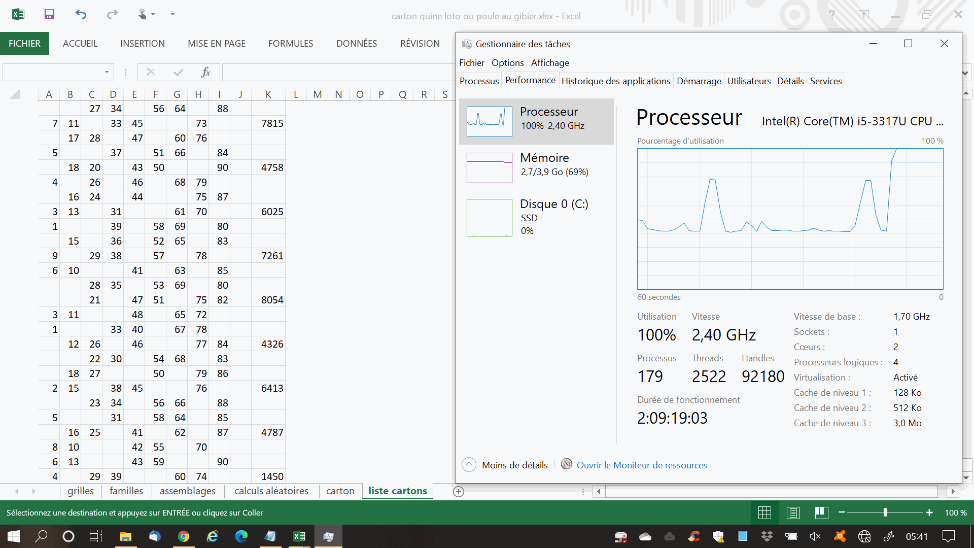

J'ai mis en PC en chauffe
capture d ecran 64
je viens de faire une vérif rapide ..
  • 270.000 lignes
  • 9.194 lignes gérées au moins 2 fois, une générée 4 fois
  • mais AUCUN "tri-lignes" (carton) identique sur le lot

plage étant le grille générée aléatoirement du méga-fichier transmis en mp
comme à chaque collage excel refait une génération de calcul aléatoire, je n'ai rien d'autre à faire

Je me fais l'effet dêtre un parfait abruti. Ces 276 000 lignes ne sont pas apparues par hasard :
Initialement je pensais que tu générais tout par macro comme je fais quand je fais des grilles complètement aléatoire.
El je pensais que tu remplaçais mes masques 0/1 par des paramètres dans ta macro.
Or je comprend maintenant qu'il n'en est rien : Tu as quand même généré des masques valides avec les familles je suppose..
Tu as ensuite remplacé les 1 par une formule ALEA avant de faire ton collage spécial c'est ça ?
