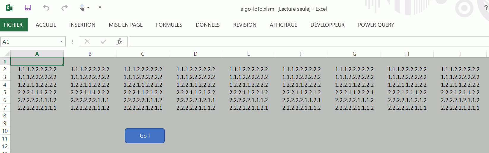

En effet, une demi-heure et 2,5 millions de combinaisons de famille de 6 grilles ! Grâce à ta formule magique qui donne 1011111111 plus rapidement. J'ai aussi passé le code famille en numérique du coup.
Chaque famille ayant de 18 à 256 grilles possible, cela fait pas loin de 10^17 possibilités ou 100 peta possibilités, 100.000 tera ou 100.000.000 giga ! du délire ... sans compter ensuite ta répartition aléatoire des nombres de 1 à 90.
Pour l’algorithme final à partir des 84 familles ...
  1. je choisis 3 familles commençant par 1 (il y en a 28)
  2. je choisis ensuite 3 familles commençant par 2
  3. pour les 4 autres grilles, je balaye toutes les familles
  4. si la somme vaut ton chiffre miracle, c'est bon
joli travail d'équipe et solution très astucieuse (les familles et la somme magique qui permet de déterminer très rapidement les bonnes combinaisons !)
j'ai remarqué que parmi les paquets de 6 cartons générés, il y en a énormément qui ne sont que des permutations des mêmes cartons. Si on considère ces 6 cartons comme faisant partie d'un paquet, cela donne des paquets contenant les mêmes cartons.
je vous propose donc une petite amélioration pour ne retenir que les paquets différents (qui donne les solutions plus rapidement)
For i1 = 0 To nbUN - 3
        For i2 = i1 To nbUN - 2
        For i3 = i2 To nbUN - 1
        For i4 = nbUN To UBound(famille) - 2
        For i5 = i4 To UBound(famille) - 1
        For i6 = i5 To UBound(famille)

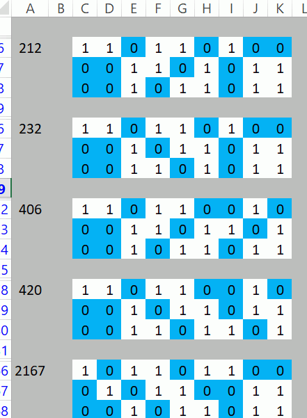

j'avais bien saisi la nuance ... mais quand on affectera une grille à la famille de grilles 112222122 on a le choix entre toutes ces grilles ...
212
232
406
420
2167
2214
2401
2434
2589
2618
3161
3170
3211
3215
3323
3357
4306
4405
4493
4550
4608
4656
5164
5173
5249
5253
5415
5471
6663
6705
6848
6855
6929
6968
7055
7061
7113
7138
7209
7212
7821
7944
7986
7999
8039
8052
8075
8175
8179
8205
8210
8217
8221
8247
8252
8258
8278
8287
8391
8395
8399
8466
8474
8477
8487
8490
et elles ne se ressemblent pas si ce n'est que les colonnes ont la même somme. Exemple pour les 5 premières
