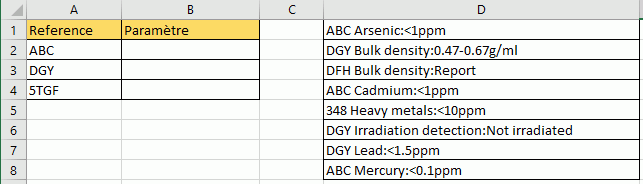

Voici, j'ai une feuille excel avec plus de 25000 lignes qui comprennent des paramètres (code + paramètres, le tout dans une cellule)
J'ai crée un excel pour le cas
Je souhaiterai que les lignes comprennant par exemple le nom "ABC" soit tous regroupés dans une seule cellule (sans utilise le TCD)
Une image valant plus que des mots, voici des print screen :

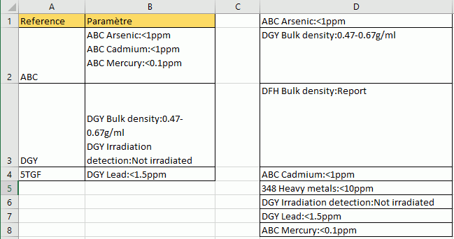

Je voudrai que dans la cellule B2, que tout les lignes dans la colonne D portant les caractères "ABC" (colonne A) soient y soit incrémentés.
Comme ci-contre :
J'ai essayé en utilisant la formule : =VLOOKUP("*"&A2&"*";D:D;1;0) mais ça ne me prend que la première ligne (ABC Arsenic:<1ppm) sans me prendre les autres "ABC xxxxx"
