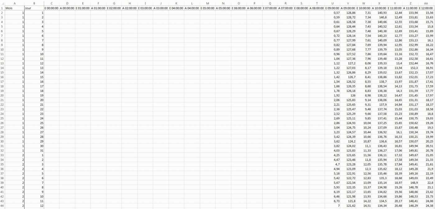

Je cherche à répartir les données des lignes sur deux colonnes, en sachant qu'une ligne contient 2x24=48 cellules à répartir sur 2 colonnes. j'ai beau chercher je ne trouve pas... Si vous avez une solution de macro ou de formule je suis preneur :D
Dans une feuille j'ai les données suivantes (élévation et azimut du soleil chaque heure, une ligne correspond à un jour) :
feuille1

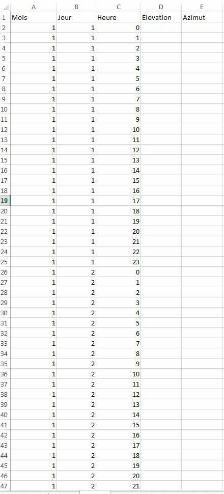

J'aimerai mettre en forme de la façon suivante sur une autre feuille :
feuille2
