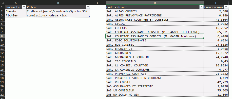

Je n'ai pas la ligne totale chez moi !?
capture d ecran 2021 01 18 211945
RE
Si je prends le fichier d'origine comme source pour ta requête je l'ai et si je prends celui de ton zip, je ne l'ai pas
Vérification faite, cela est du à l'autre onglet qui interfère... et qui n'est effectivement pas sensé exister dans l'extrait de départ
