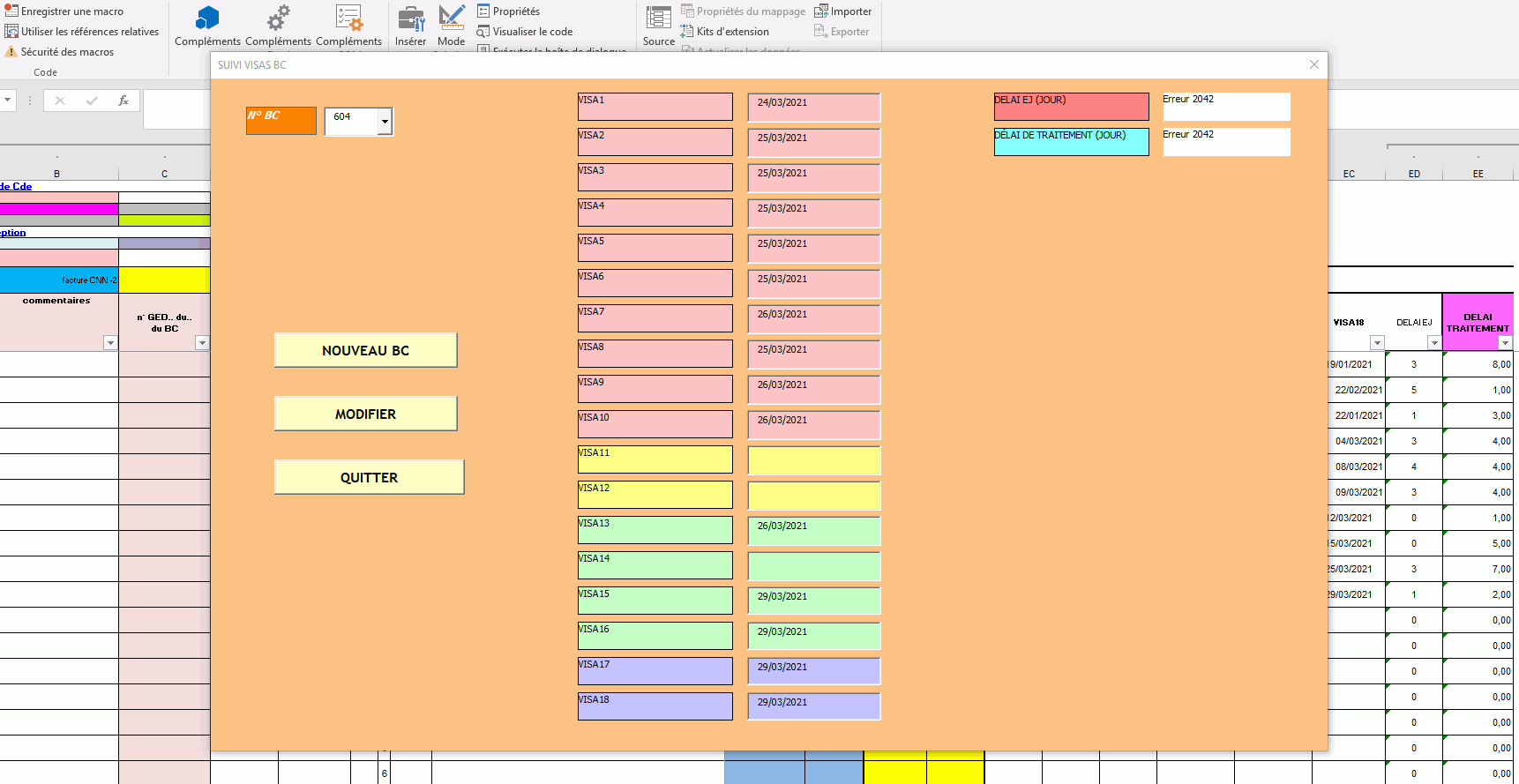

Concernant la recherche, ce n'est pas uniquement BC602, mais cela peut être n'importe quel Bon de Commande que je serai amené à sélectionner dans le menu déroulant de l'UserForm (ComboBox1). Pour résumer, j'ai besoin de savoir en fonction du Bon de commande que je sélectionne, quel est 1/ Le temps de traitement pour l'obtention de l'EJ (EJ=Engagement Juridique) (c'est l'information qui est en colonne ED et 2/ Le temps de traitement complet du Bon de commande (c'est l'information qui est en colonne EE).
J'ai besoin que ces informations soit reportées dans le UserForm en face du Label "Delai EJ (Jour)" (dans l'encadré rouge) et "Délai de Traitement (jour)" (dans l'encadré vert)

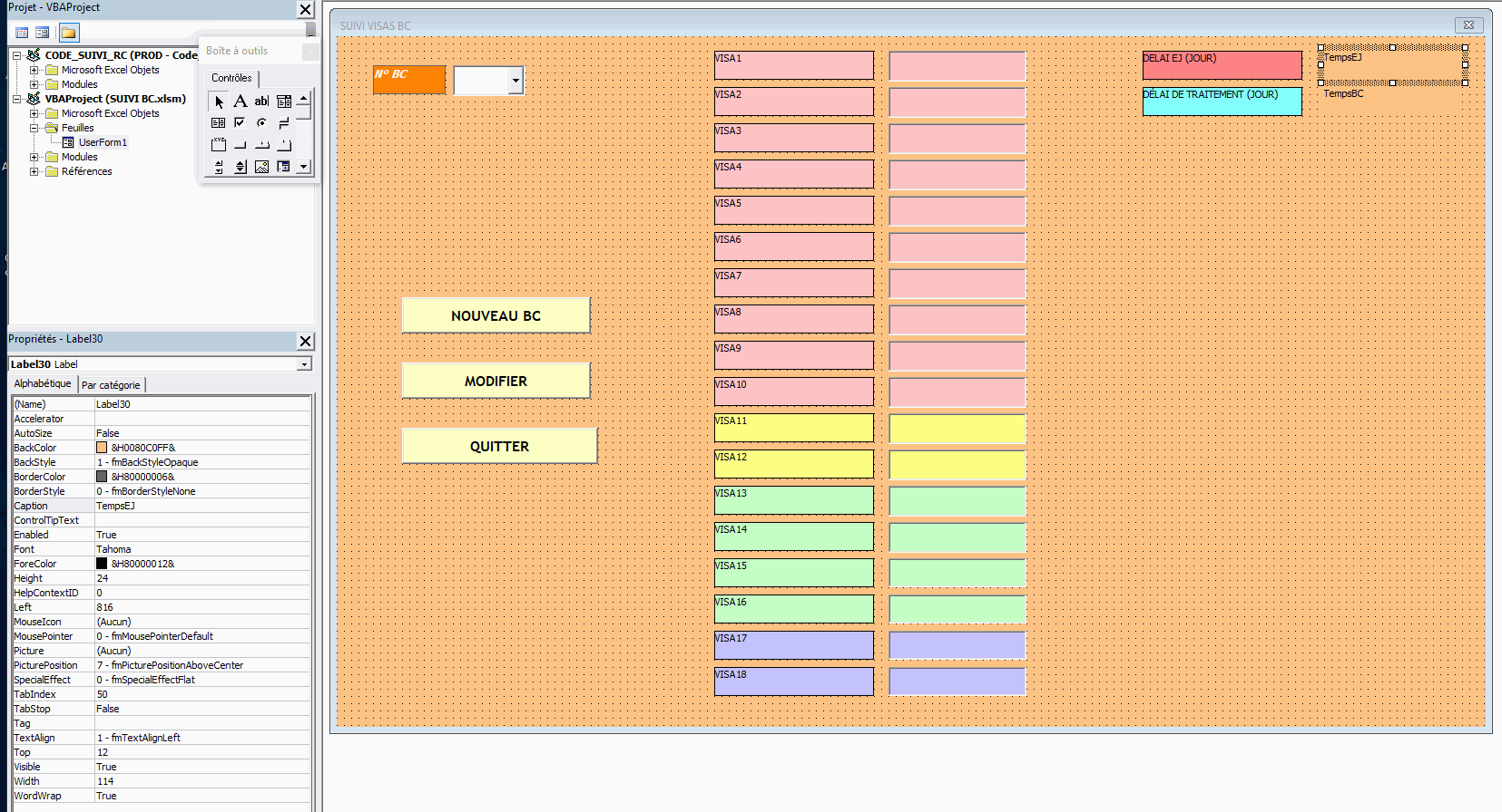

Pour le délai EJ : Ce sera le Label30 avec dans Caption TempsEJ
Pour le délai du traitement du BC : Ce sera le Label31 avec dans Caption TempsBC
userform

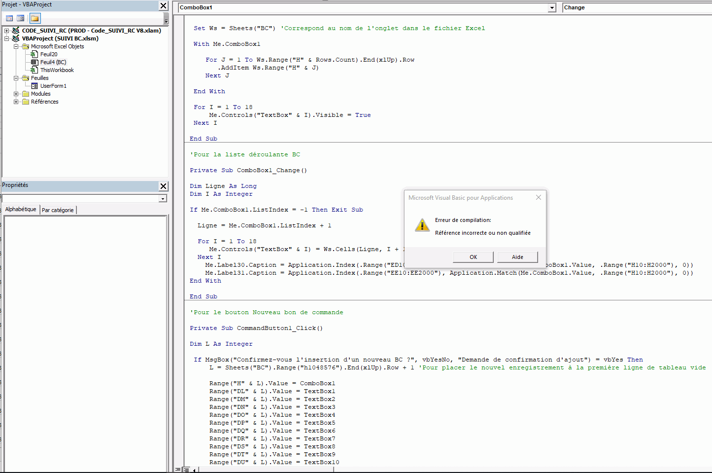

Le message d'erreur n'est pas lorsque j'ouvre le Useform mais lorsque je sélectionne un Bon de Commande. J'ai mis en PJ le message qui s'affiche ainsi que la ligne en jaune après avoir cliqué sur ok. Il se passe la même chose si je mets .Caption après le label comme vous me l'avez suggéré.
Les valeurs sélectionnées sont bien entre H10 et H2000 (c'est la colonne du fichier ou sont listés les Bons de Commande)
Merci pour ces images, j'ai pu voir le message sous tous les angles .
Où est passée la ligne with sheets("BC") dans le code juste avant la ligne For ?
Il n'y a pas (ou peu) de raisons de rencontrer un bug ici à première vue...
Cdlt,

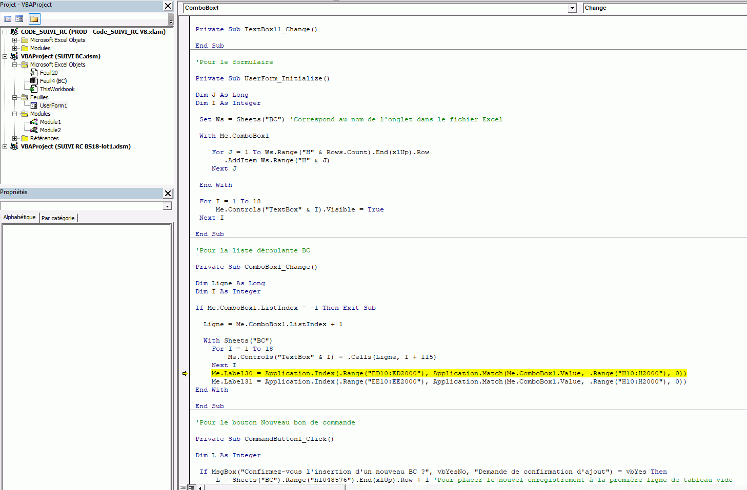

Effectivement, j'ai fait ce matin un mauvais copier/coller...
Ceci étant, j'ai toujours un message d'erreur, différent cette fois-ci (PJ) toujours pareil, lorsque je sélectionne un Bon de Commande (j'ai essayé avec plusieurs BC mais tjs le même message )
C'est déjà plus rassurant...
Pouvez-vous essayer ce code édité à l'instant :

Alors cette fois-ci, il n'y a plus de message d'erreur au niveau du code, mais apparait "Erreur 2042" au niveau des valeurs rapportées (PJ)
Et ainsi :
