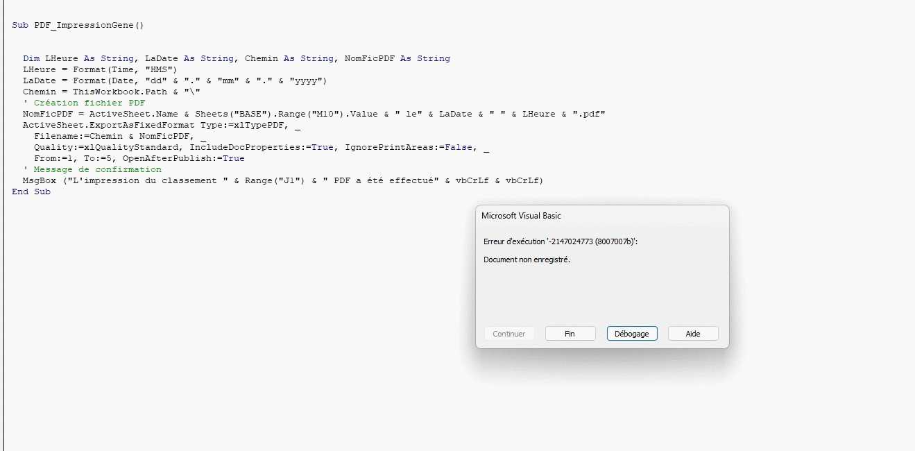

Bonsoir alors j'ai essayé mais cela ne marche pas Excel met erreur
erreur prog vba
Bonjours,
Il va falloir plus de détail
Sur quelle ligne ça bug (surlignée en jaune)
Si vous mettez un point d'arrêt (F9) sur la ligne ActiveSheet.ExportFixedFormat
Lorsque la macro va s'arrêter sur ce point, dans la fenêtre d'exécution "CTRL+G"
Saisissez : Debug.print NomFicPDF + Entrée
Et donnez nous le contenu de la variable
Nota : comme il est indiqué dans la charte, avec le partage de votre fichier ce serait nettement mieux
Apparemment j'ai trouvé en faisant ça
