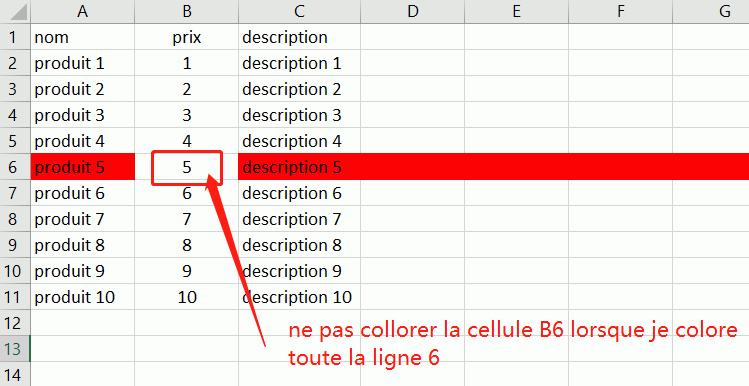

Je voudrais créer un macro qui permet de détecter automatiquement l'action de remplir les couleurs, puis ne pas remplir la couleur de la cellule de la colonne B.
Par exemple :
Dans la ligne 6, lorsque je remplis la ligne 6 avec la couleur rouge, je veux que la cellule B6 ne soit pas remplie. Par contre, je peux par la suite de modifier la couleur de la cellule B6 si je veux mettre d'autre couleur manuellement.
Le macro doit exécuter automatiquement en arrière plan lorsque je veux remplir une ligne avec une couleur.
Voici le fichier de test ci-joint:

Je vous remercie pour vos suggestions, comme je suis un débutant dans vba, est-ce que quelqu'un a l'idée de pouvoir créer ce type de macro qui n'a pas l'air si simple ?
Voic ma logique à ce sujet avec ses différentes conditions ci-dessous:
0) La macro va s'exécuter en arrière plan, sans besoins que je la lance manuellement soit passer un buton ou par le raccourci clavier.
1) Lorsque je remplis la ligne 6 en couleur rouge, il ne va pas remplir la cellule B6, ou il ne touche pas le format de couleur de cette cellule.
2) Puis si je peux modifier la couleur de B6 en couleur Verte.
3) Par la suite, si je veux modifier la couleur de la ligne 6 en la remplacer par la couleur bleu, alors il ne va pas modifier la couleur de B6, elle reste en couleur verte, et celle de la ligne 6 devient bleu.
