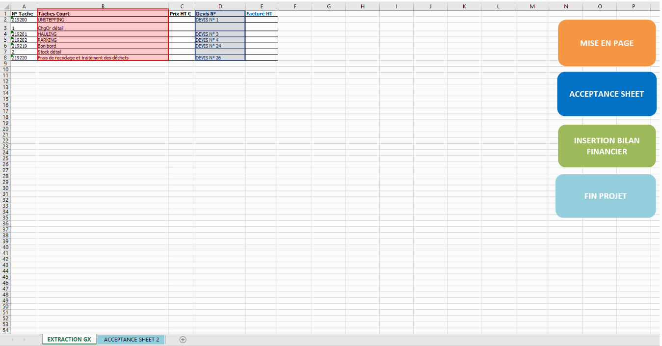

J'ai une problématique sur un outils que je souhaite mettre en place dans mon entreprise. Voici ce que je souhaite faire:
1) Pour chaque ligne du tableau 1 de la feuille "EXTRACTION GX" (ci-dessous), prendre le nom de tâche ( Tâche court en rouge) et le numéro de devis associé (Devis n° en bleu)
capture d ecran 2022 01 27 111158
2) Les copier
3) Les coller dans le second tableau vierge de la feuille "ACCEPTANCE SHEET 2" (ci-dessous) selon leur emplacement prévus: Work specification pour le nom de tâche en rouge et Quote number pour Devis n° en bleu.
capture d ecran 2022 01 27 111217
4) Incrémenter au fur et a mesure en créant une ligne dans le tableau vierge identique à la précédente et centrer le texte dans les cellules.
5) Si dans la colonne A ( N° Tâche) il y a un 1, un 2 ou un 3. Ne pas copier/coller et passer à la suite.

J'avais commencé quelque chose mais ça bloque:

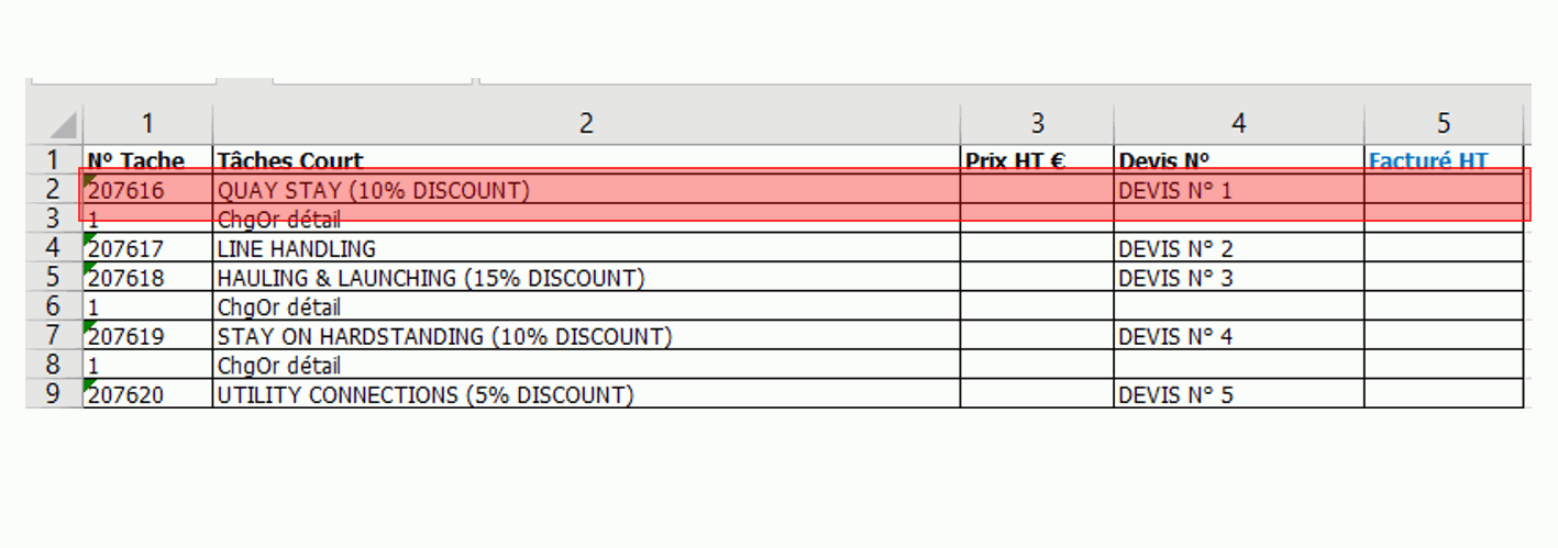

Part contre, j'ai essayé sur un plus gros tableau avec plus de donnée et la première tâche n'apparait pas dans mon tableau de ACCEPTANCE SHEET.
capture d ecran 2022 01 28 140202 capture d ecran 2022 01 28 140151
La première ligne ne correspond pas à celle du tableau de EXTRACTION GX.
