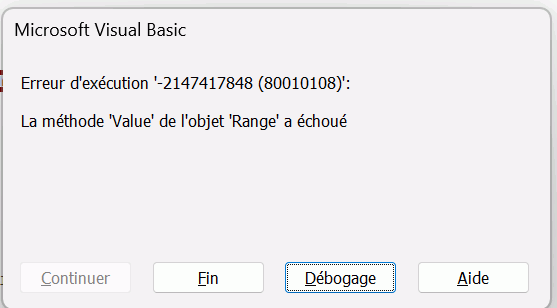

J'ai créé un onglet Tables sur lequel j'ai deux tableaux( 1col chacun) déclarés et nommés séparés par une colonne.
Avec une procédure Userform je peux rajouter une cellule au premier tableau sans pb, mais lorsque je reproduit la même procédure sur le deuxième tableau je me fais jeter systématiquement et excel redémarre sans que j'ai eu accès au débogueur....
La formulation utilisée
Sheets("Tables").Cells(Vlf + 1, 4).Value = NMag
Si je mets formula c'est pareil ....
J'ai déja eu ce pb en voulant rajouter manuellement une colonne a un tableau au moment de la saisie de l'entête, bug et redémarrage....
Faut il mettre chacun des tableaux sur une feuille distincte ?
Ya t il une formule consacrée
Je suis sur office 365....
Quelqu'un a t il subi ce genre d'avanies ?
Merci d'avance

celle qui coince, j'ai mis les tableaux sur deux feuilles différentes
Private Sub Val_Click()

J'ai contourné en insérant une cellule dans le tableau... qui doit avoir au moins trois lignes entete comprise.... et ça marche.... bidouillage !
Magasin.Select '
Range("A3").Insert xlShiftDown
Range("A3").Value = NMag
Soliution mise en oeuvre :
- au lieu de remplir la nouvelle ligne du tableau en une fois, je fais cellule par cellule....
- ou j'insère une ligne au début du tableau
Sheets("Mvt").ListObjects("TabMvt").ListRows.Add (1)
et je trie ensuite après avoir recopié la bonne mise en forme ( ligne 3 vers ligne 1...), pas très académique mais ça marche !
Cette ligne de code a t elle son pendant qui permette s'ajouter une loigne à la fin sans problème ??
