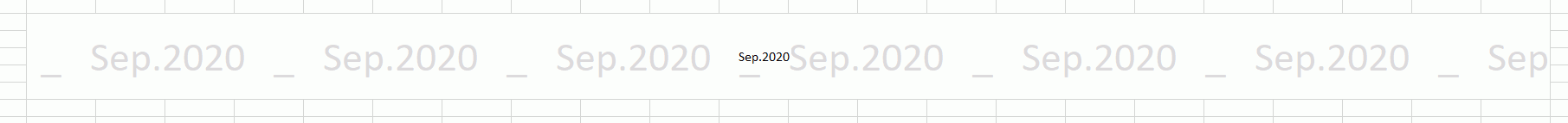

En fait, je souhaiterai pouvoir donner une valeur à une cellule (une date "Sep-2020" par exemple).
Et que par cette valeur, il soit affiché : "Sep-2020 _ Sep-2020 _ . . . _ Sep-2020" dans cette cellule (ou une autre).
Comment je peux faire pour configurer cela ?
Exemple ici :
J'ai dans la cellule du haut le texte "Sep-2020", et dans celle en-dessous il est affiché le texte en boucle (à l'infini si l'on étire la cellule).
Est-ce possible d'avoir ce résultat sur Excel ? Sans avoir à écrire à la main tout le texte à l'infini ...

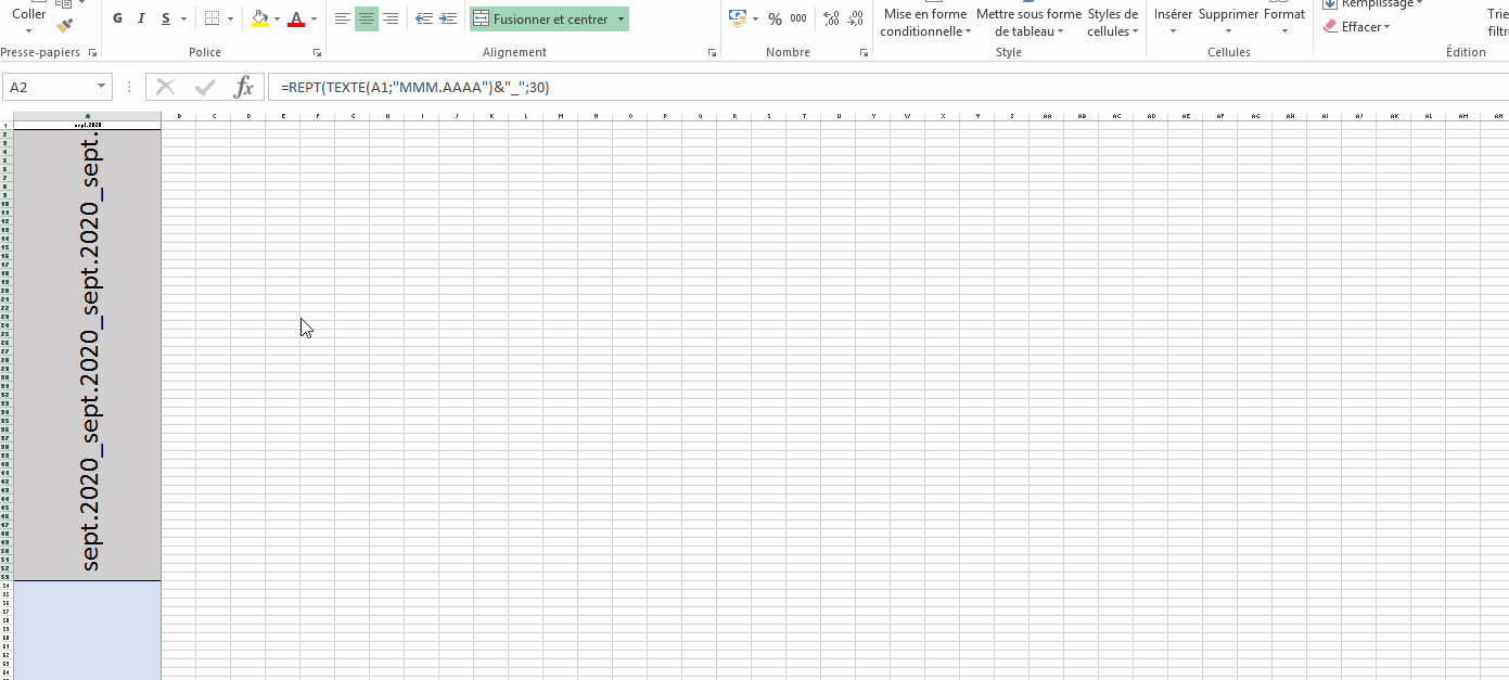

Allez, je tente ma chance
SI j'ai bien compris :
=REPT(TEXTE(A1;"MMM.AAAA")&"_";30)
Sur le fichier modèle, tout est en texte. Il faut au préalable tout passer en format standard. En A1, une date quelconque.
essai
JoyeuxNoel, notre sauveur !
Oui, je pense que c'est ça que Matthieu demande. Et on peut même remplacer 30 par colonnes(A1) qui plus est.

@JoyeuxNoel :
C'est bien ce dont j'ai besoin ! Géniale cette formule, je ne connaissais pas !
À 1 détail près : étant donné que la cellule peut avoir une dimension petite, comme une très grande ... Est-ce possible de lier l'indicateur "30" (dans ta formule) en fonction de la taille de la cellule ?

Concernant le fond de cellule, je parlais de l'arrière-plan.
En effet, on peut changer le fond pour le mettre en couleur ... Mais est-ce possible de placer un texte plutôt qu'une simple couleur ?
Cela me permettrai d'écrire la répétition de texte dans la cellule (formule de JoyeuNoel), en donnant uniquement la valeur à répétée à cette même cellule.
Exemple : la valeur est ici en noir dans la cellule, et le fond en gris avec la valeur qui se répète :
(montage fait sur Paint ... aperçu souhaité sur Excel si possible)

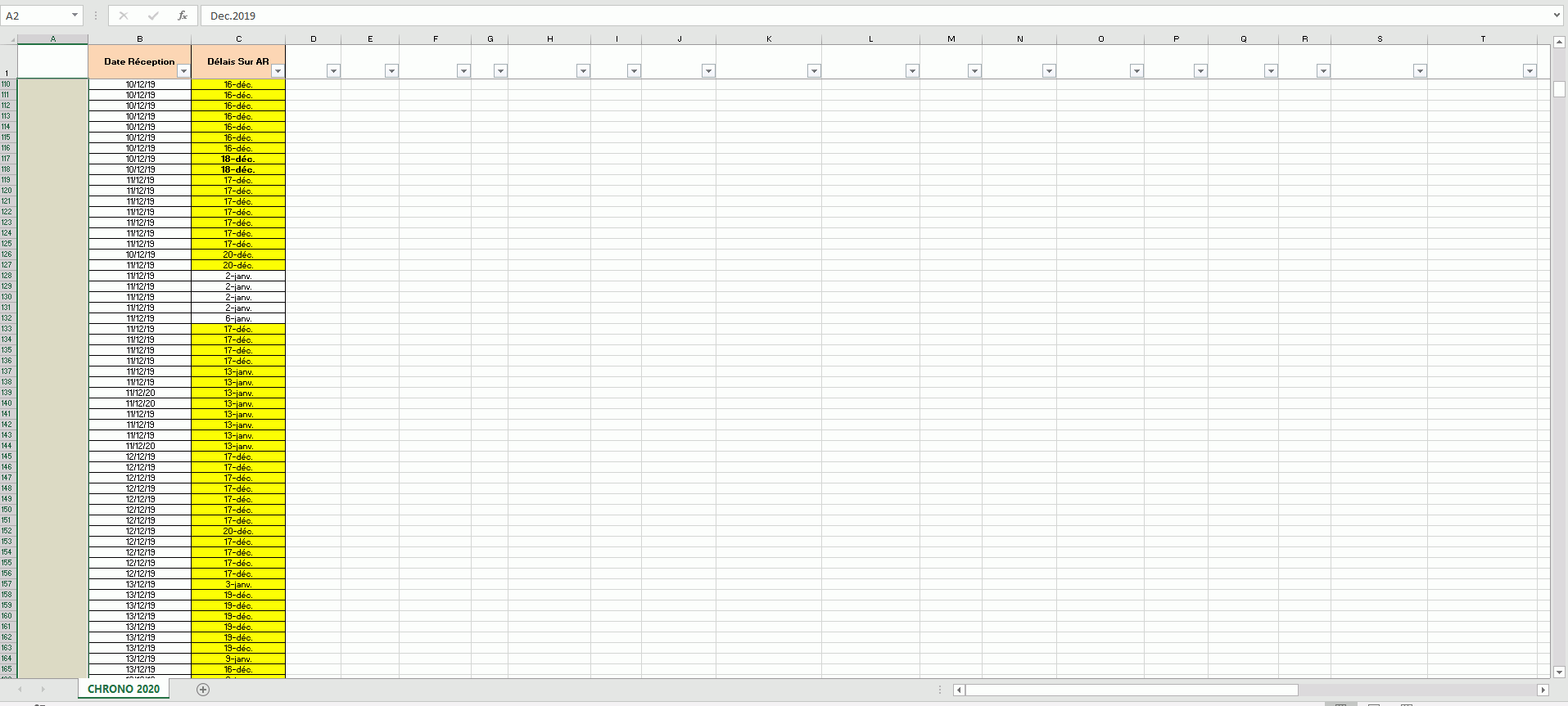

Je ne peux pas trop vous transférer d'infos, mais voici le tableau ci-joint dans sa vrai configuration (uniquement pour les dates).
La première colonne est composée de cellules fusionnées.
La deuxième indique toutes les dates de réception de commandes (et la troisième le délai qui correspond).
À première vue, pour savoir dans quel mois je suis, la colonne B est chiante à lire. J'ai donc créé la A avec les cellules fusionnées.
Sauf que, pour prendre un exemple avec le mois de Février 2020, la cellule s'étend de la ligne 459 à 767 (308 lignes quand même).
Du coup si j'écris juste "Fev.2020" dans la cellule, je ne peux pas voir "Fev.2020" partout (à moins d'avoir un écran de 2km de haut ... Ou de dézoomer à fond, à n'en plus voir le tableau).
J'ai donc pensé à cette idée de créer une chaîne de caractères pour afficher "Fev.2020" autant de fois que possible, pour pouvoir être lu partout verticalement.
Vous saisissez un peu mieux maintenant ?

Voilà ce que ça donne sans répétition (exemple sur Dec.2020) :
Je ne vois pas le mois !

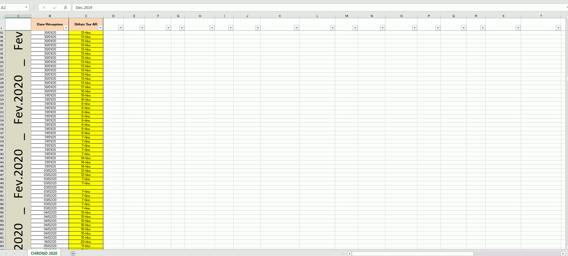

Alors qu'avec la répétition :
Là je peux voir le mois (Fev.2020) de n'importe où !
