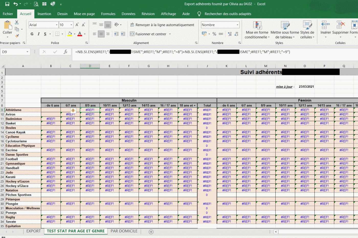

J'ai effectué des tableaux stat avec des formules lié à un export dans le même classeur, malheureusement j'ai supprimé la feuille "EXPORT" au lieu de supprimé juste le contenu.
Quand j'ai intégré mon nouvel export, toute les formules ont un problème : il est annoté #REF au lieu de EXPORT. Sur le forum un sujet indiqué d'utiliser ctrl+H en mettant dans rechercher : REF et remplacer par (dans son cas) Tableau synthétique, avec mon exemple EXPORT.
probleme reference bis
J'ai essayé (#REF, REF, 'EXPORT', Export etc) mais cela ne fonctionne pas, ca me remplace #REF par un numéro de cellule (C9, D9 etc)
Ci-joint la capture d'écran du tableau en question. Est-ce que quelqu'un aurait la solution s'il vous plaît ? Cela m'éviterait de copier coller des dizaine de fois EXPORT.
Merci d'avance.
Bonjour AieExcel
Il faut remplacer #REF!
Par EXPORT!Plage
En modifiant "Plage" par la vrai plage de donnée
Merci de votre réponse, excusez moi mais je ne suis pas du tout technique, qu'est ce que la plage de donnée ?
Outch... pas besoin d'être technique il faut juste connaitre Excel
Est-ce que vous connaissez au moins la fonction que vous utilisez ?
2021 03 23 17h46 19
NB.SI.ENS() demande une plage de critères, c'est ce que j'appelle plage de données (A2:A500 par exemple)
celle qui contient des données pour appliquer le critère
Merci de la précisons, oui je connais les formules que j'utilise je les mets à jours régulièrement, mais les termes c'est autre chose ahah. Je pensais pouvoir l'ajouter après.
Cela fonctionne, merci à vous
