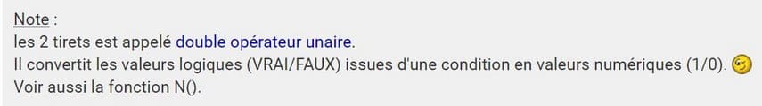

Note :
les 2 tirets est appelé double opérateur unaire.
Il convertit les valeurs logiques (VRAI/FAUX) issues d'une condition en valeurs numériques (1/0).
Voir aussi la fonction N().

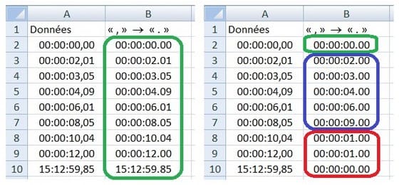

comparaison de nos 2 méthodes :
screen 1
* à gauche, ma méthode retourne exactement les mêmes nombres sans aucune perte de précision !
* tes 3 autres résultats sont carrément complètement faux !
00:00:01.00 au lieu de 00:00:10.04
00:00:01.00 au lieu de 00:00:12.00
00.00.00.00 au lieu de 15.12.59.85
je ne peux donc pas valider ta méthode !
screen 2
désolé de te gâcher ton plaisir, mais pour le fun, tu repasseras :
tu peux revoir ta copie !
voici le fichier que j'ai utilisé pour tester ta méthode :
18remplacer.xlsm (19.81 Ko)
Ctrl emauvais résultats de la méthode Jean-Eric
