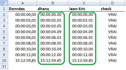

@Jean-Eric
ah oui, mais non, là, c'est pas du jeu ! t'as triché !!!
ton code VBA d'avant :
'jean-eric
Sub Essai2()
Dim n As Long, i As Long, x$
    n = Cells(Rows.Count, 1).End(xlUp).Row
    For i = 2 To n
        x = Split(Cells(i, 1))(0)
        x = Val(x) / 86400
        x = WorksheetFunction.Text(x, "hh:mm:ss.00")
        With Cells(i, 3)
            .NumberFormat = "@"
            .Value = x
            .Font.Bold = True
            .Font.Color = vbRed
est devenu maint'nant celui-ci :
'jean-eric
Sub Essai2()
Dim n As Long, i As Long, x As String
    For i = 2 To n
        x = WorksheetFunction.Text(Cells(i, 1).Value, "hh:mm:ss.00")
        With Cells(i, 3)
            .NumberFormat = "@"
            .IndentLevel = 1
            .Value = x
* elle est passée où ton instruction avec Split ? x = Split(Cells(i, 1))(0)
* et ton instruction avec Val() et division par 86400 ? x = Val(x) / 86400
* et le 1er argument de .Text n'est plus (x, mais (Cells(i, 1).Value,
j'risquais pas d'arriver à adapter ton code, hein, avec tous tes changements !
il va de soi que j'te dis rien pour l'aspect cosmétique : plus de gras, ni de rouge : ça, c'est vraiment pas important.
screen
cela dit, comme nos résultats sont (enfin !) exactement les mêmes (et ça jusqu'au dernier chiffre au bout à droite), je peux ENFIN approuver et valider ta (nouvelle) méthode, totalement et sans aucune réserve ! ouf ! ça nous y aura pris l'temps, hein ? et comme ta (nouvelle) méthode est effectivement plus courte et plus simple que la mienne, je te dis quand même Bravo ! et Félicitations !!!
bon, allez, on va pas chipoter : j'mets quand même un ♡ à Jean-Eric !
dhany
