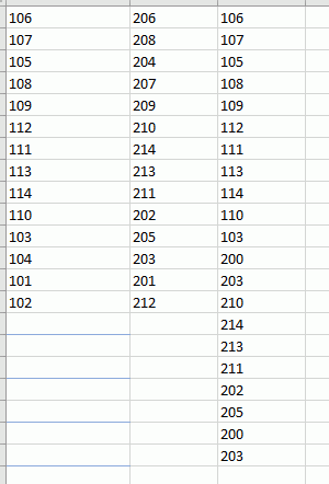

Bonjour à tous !
J'ai une petite problématique, je souhaiterais faire un remplacement automatique.
J'ai 3 colonnes :
A | B | C
Et il faudrait que la colonne C ou se trouve pleins de nombre souvent en double/triple qui proviennent de la colonne B soit remplacer par les nombres de la colonne A.
Donc ce qui donne vulgairement :
remplace tout les nombres dans C qui ressemble à B1 par le nombre A1..
J'ai tenté plusieurs macros du site en vain ..
Merci pour l'aide et bonne journée !
18test1.xlsx (8.80 Ko)
Un test avec petite macro
19melionor.xlsm (15.10 Ko)
Hey,
Merci pour la réponse cependant tout n'est pas modifié ..
Les nombres qui y sont plusieurs fois ne sont pas remplacé.
Et bizarrement après le nombre 200 qui n'existe pas dans B (c'est fait exprès qu'elle existe pas), la macro se stop on dirait
Re, oui, j'avais mal compris la demande
15melionor.xlsm (14.75 Ko)
Ah bah c'est parfait :o !
Merci beaucoup !
